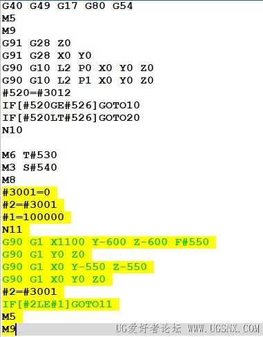

编了个热机宏程,使用的#3001计时器。实机运行一直在N11里面循环,查看变量#2比#1大也不出来,求大神解疑。

发表于 2025-12-3 21:42:31 | 显示全部楼层
热机干嘛这么麻烦。
S500
#1=#3012+1030 (热机10分30秒)
N11
G91 G28 X0 Y0 Z0 (XYZ复位)
X800 Y-500 Z-400  (850一般的行程,每台机自设)
IF[#3012LE#1] GOTO11  (热机小于10分30秒则循环)

发表于 2025-12-3 16:52:16 来自手机 | 显示全部楼层
改IF上面的#2=#3001+1(加多少看你自己设置),GOTO 22 跳出N11的程序段应该能达到你的目的了。

 楼主| 发表于 2025-12-3 17:01:04 | 显示全部楼层
muju1231 发表于 2025-12-3 16:52
改IF上面的#2=#3001+1(加多少看你自己设置),GOTO 22 跳出N11的程序段应该能达到你的目的了。 ...
#3001+1的目的是什么?#2=#3001的目的是调取计时器数值,一开始先把计时器清零,后面再调取比较,问题可能是这个数值好像不好比较。

 楼主| 发表于 2025-12-3 17:19:36 | 显示全部楼层
#3001+1的目的是什么?#2=#3001是为了调取计数器数值,前面把计时器清零了。问题好像是调取出来的数值不能参与比较。

发表于 2025-12-3 17:46:23 | 显示全部楼层
回帖奖励 +10 G币
条件中也可以#3001=#3001+1
