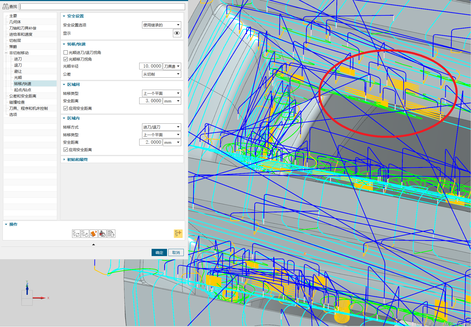

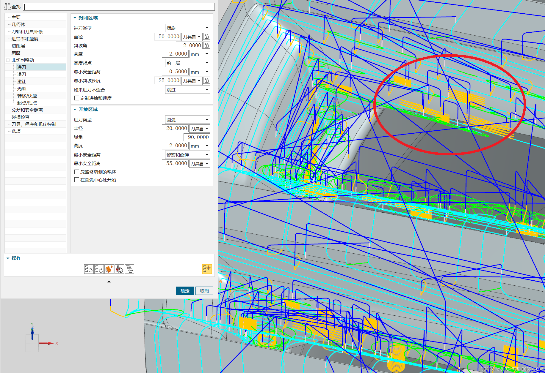

如题,按道理说这个区域在一粗后已经加工过了,只是残料较多,为什么会有这种及不是螺旋也不是圆弧的来回往下加工的进刀方式?封闭区域进刀方式为螺旋,开放区域是圆弧,诚心求教各位大佬这种应该怎么解决?

发表于 2026-3-27 15:59:56 | 显示全部楼层
是不是二粗的余量和一粗不一样啊 改成一样的试试

 楼主| 发表于 2026-3-27 17:54:35 | 显示全部楼层
余量是一样的

发表于 2026-3-27 19:37:25 | 显示全部楼层
是不是二粗刀具太小了

 楼主| 发表于 2026-3-27 21:03:08 | 显示全部楼层
yangkuo123 发表于 2026-3-27 19:37
是不是二粗刀具太小了
应该不是吧,一粗用的D16的二粗用的D10的

发表于 2026-3-28 08:38:52 | 显示全部楼层
UG二粗就这个样,你加大二粗刀的余量要少一点,复杂型腔只能分开铣了,有大师解决这个问题不   学习一下

发表于 2026-3-28 09:39:16 | 显示全部楼层
二粗比一粗余量大

发表于 2026-3-28 12:23:22 | 显示全部楼层
我一般不用3D,用参考刀

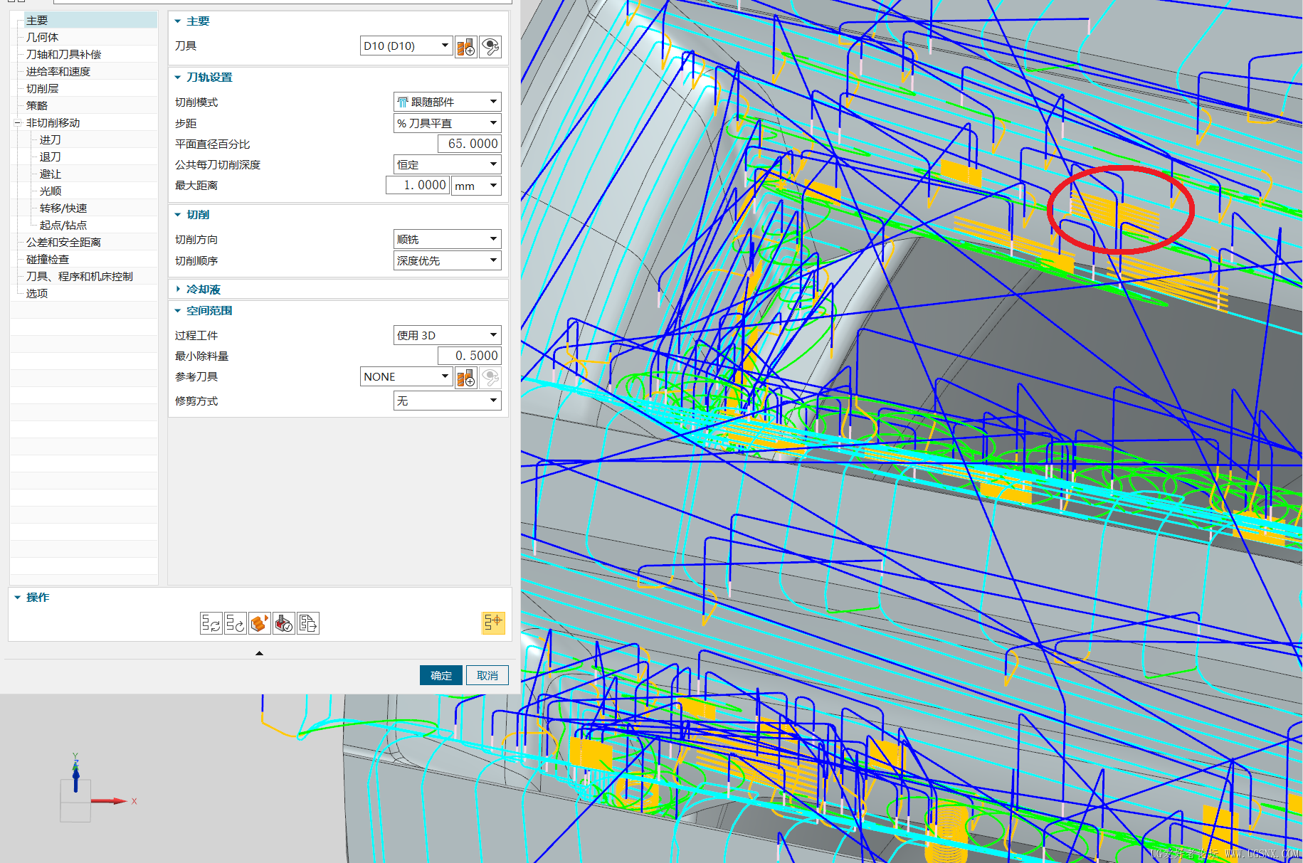

发表于 2026-5-25 10:41:29 | 显示全部楼层
第二张图前一次改为当前层
发表于 2026-8-28 18:26:35 | 显示全部楼层
把最小去除量设置一下
