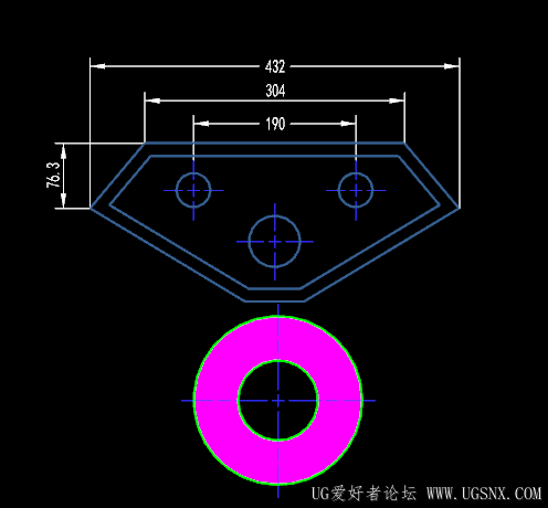

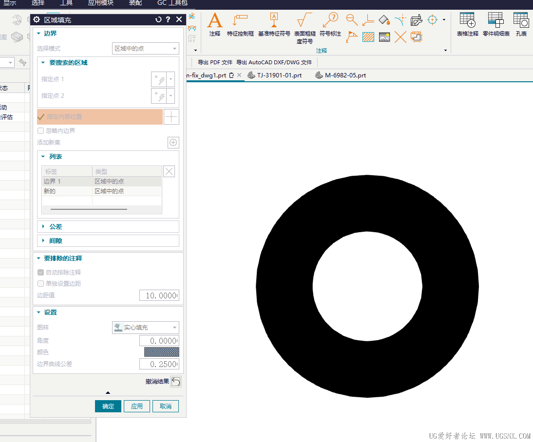

NX 2512版本,制图中,区域填充功能有问题!!!!!!!!!!!

发表于 2025-12-22 08:08:17 | 显示全部楼层
没有看明白哦,哈意思

发表于 2025-12-22 17:30:56 | 显示全部楼层
没问题吧,你填充时是不是勾选忽略内边界了

发表于 2025-12-22 20:36:03 | 显示全部楼层
我的实心填充会像楼主一样,其他样式填充正常。

发表于 2025-12-28 14:18:23 | 显示全部楼层
纹路填充正常 ,但是颜色填充就和楼主一样 , 没有 勾选忽略内边界了

发表于 2025-12-28 14:22:30 | 显示全部楼层
纹路填充 正常,但是颜色填充就不行了

发表于 2025-12-28 14:30:29 | 显示全部楼层
jonhsonsu 发表于 2025-12-22 08:08
没有看明白哦,哈意思
楼主的意思是 3楼的填充才是正确的. 我的NX2512 也是有楼主的这个问题 纹路填充是正常的.但是用颜色填充就会出现楼主的问题了...

发表于 2025-12-28 18:58:05 | 显示全部楼层
楼主 你好 你的问题解决了吗?
我和你一样的:颜色填充会像楼主一样,纹路填充是正常,但是颜色填充就不行了  我现在安装了NX2506 一切正常了
