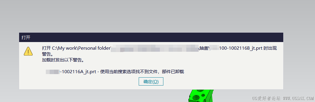

这是怎么一回事?

发表于 2025-12-24 14:05:33 | 显示全部楼层

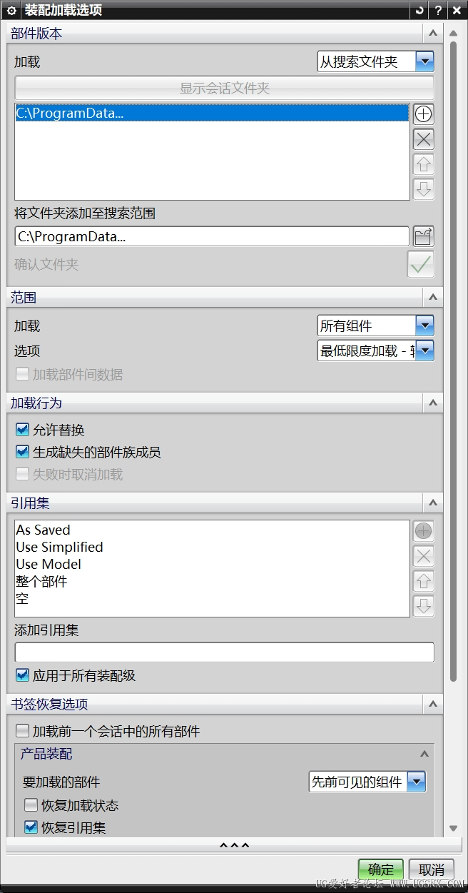

ug默认是搜索当前文件夹。可以改成按照保存的搜索

发表于 2025-12-24 20:49:26 | 显示全部楼层
可以添加搜索文件夹来,把这些目录输入到搜索路径下面。

 楼主| 发表于 2025-12-25 08:56:45 | 显示全部楼层
大师:可以了,非常感谢!

发表于 2026-1-9 13:22:49 | 显示全部楼层
按照保存的搜索,具體什麼含義?
是裝配體保存后會記住零件所在的文件夾,下次自動搜索到?

发表于 2026-1-9 14:12:02 | 显示全部楼层
czwade 发表于 2026-1-9 13:22
按照保存的搜索,具體什麼含義?
是裝配體保存后會記住零件所在的文件夾,下次自動搜索到? ...
是的,他会记录文件存在什么位置
