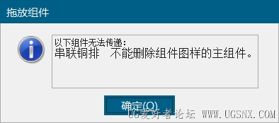

我想大家都经历过一种情况:
举例:三个层级,总装配-A组件-三个A1子组件。 (其中A1阵列出其他两个A1组件)
我的操作:此时,我想将A1全部转移到总装配下面,(与A组件同级别)。此时会提示不能删除组件主图样(因为有阵列关系)
问题来了:我如何操作才能将其成功转移并且将阵列关系也同步转移?

还没看到过相关的功能,试了一下阵列关系好像是没办法上移,只有约束可以通过复制粘贴组件的方式在上一层级重新选定。所以感觉退而求其次的办法要么是阵列之后把阵列的组件进行胶合约束再在上一层级进行复制粘贴,当然这样没办法用阵列关系后续再调整了;要么是复制有约束关系的那一个组件在上一层级粘贴,再重新进行组件的阵列。
点评
看来是没办法了。  发表于 2025-12-26 10:56

可以直接装配树强行拖放的吧
点评
装配关系无法改变层级。/  发表于 2025-12-30 14:37
