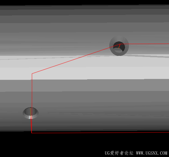

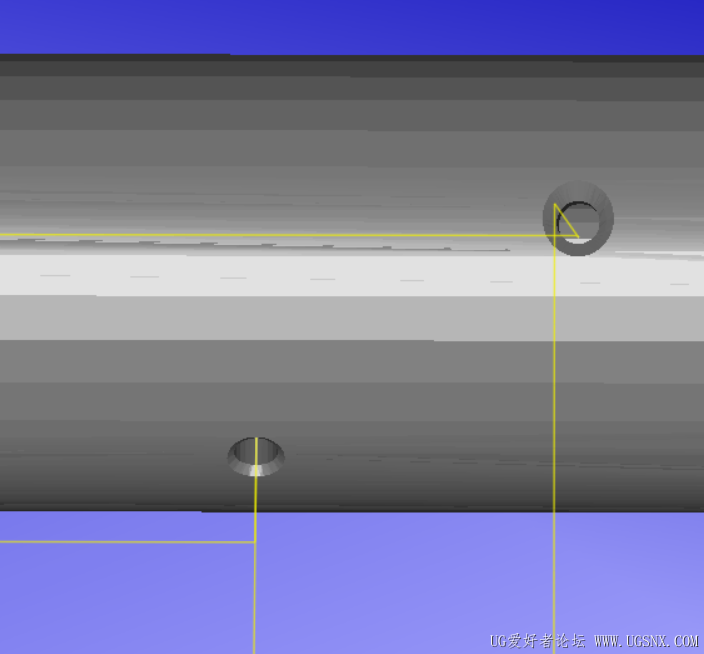

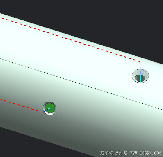

如图,为什么在UG中模拟正确,而在CIMCO带入实体模拟却角度偏一点,而且根据我在UG测量出来的角度,第一个孔67度程序中也是正确的,到底是哪里错了呢?附件为UG12文档和程序。
新建文件夹 (2).zip (644.81 KB, 下载次数: 3)
发表于 2025-12-27 19:14:04 | 显示全部楼层
CIMCO 控制器设置不正确,NC程序看过了没问题的
