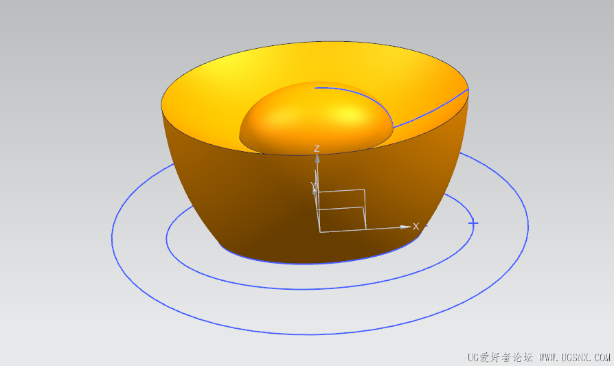

发表于 2026-1-8 15:22:48 | 显示全部楼层 |阅读模式
按着教程做的,用变化扫掠命令做,做出来的“元宝”是圆形的。
264
1097
1097
发表于 2026-1-8 15:35:03 | 显示全部楼层
交点不会没弄吧 文件发出来看看

 楼主| 发表于 2026-1-8 15:41:57 | 显示全部楼层
通透 发表于 2026-1-8 15:35
交点不会没弄吧 文件发出来看看
有的,交点有的

发表于 2026-1-8 15:57:42 | 显示全部楼层
UG的扫掠平时用的少,楼主能发一下图纸吗?我试一下

发表于 2026-1-8 16:13:45 | 显示全部楼层
你发文件出来 光看也看不出

 楼主| 发表于 2026-1-8 16:28:58 | 显示全部楼层
图纸是UG产品造型精品课程的学前测评的,我上传一个我在画的文件,求解疑
yuanban.prt
325.08 KB, 下载次数: 9, 下载积分: G币 -1

发表于 2026-1-8 17:08:24 | 显示全部楼层
版本太高无能为力 正常来讲照着做应该没问题

发表于 2026-1-8 22:07:19 | 显示全部楼层
应该不会出问题,再扫掠一次试试

发表于 2026-1-9 13:48:54 | 显示全部楼层
我竟然无言以对,我怎么弄都出不来圆的

发表于 2026-1-11 16:45:09 | 显示全部楼层
线投影文件啊
