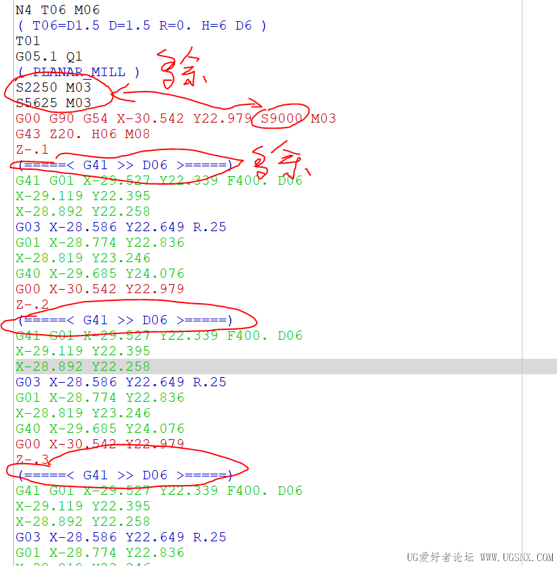

 楼主| 发表于 2026-3-4 14:27:29 | 显示全部楼层
静宁思远 发表于 2026-3-3 19:42
感谢楼主的分享和指导,相互印证后收益良多,特别是钻孔策略显示数量、定位Z值与R退刀比较异常预警和侧铣 ...
你这些都是最早制作后处理时才会搞这些,我现在都不用了,全屏掉了,坐标系只判断装夹偏置,名字不一样没事,多个坐标系会有提示,可以终止,也可以输出,输出程序中有回零操作,程序头也会提示,程序中也会列出使用的坐标系,为了节省时间,我的只需要设置刀号就可以了,假如H值或D值不一样时才设置下,程序头刀具列表也会显示H值和D值,操作工看程序列表装刀就可以了,你异常2图片属于三轴程序(侧铣头),我这边有一半活都会用到,我的只有G17平面错了会报错,铣的程序安全平面错了,只是没有快速移刀线,第一刀也是安全的,只有在钻孔时安全平面了才会先走安全平面,所以我判断的不是一个简单的一个轴,而是每个平面的安全,假如侧铣平面安全距离错了,我后处理一样会报警,侧铣头如果前一个平面低于后一个平面,也会先抬刀再移刀,很多功能是目前别人后处理都没有的,我还在不断的优化我遇到的问题点,你可以慢慢发掘,如果真发现问题点了,我这边采纳后,会优化改进的,还会发个小红包买烟抽

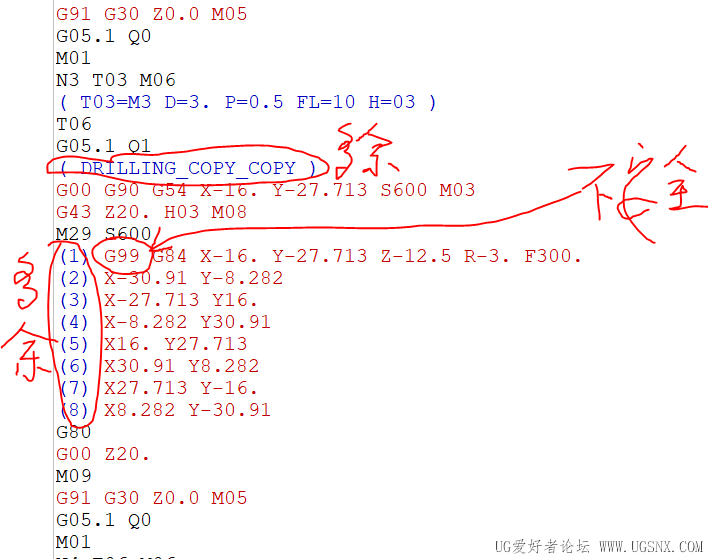

 楼主| 发表于 2026-3-19 16:59:10 | 显示全部楼层
18556973518 发表于 2026-3-19 14:02
不够简洁,也不安全,还要优化
工序名和程序组名很有用的,你那只是懒,没有改名字,所以名字很长
钻孔G99和G98自己设定就可以了,需要抬刀时就自动切换成G98了,孔数量方便操机人员修改
转速可以根据自己需求改,很多机床都是8000转最高了,新机一般在12000,
直径刀补也是一样,假如需要修改刀补号的话,方便查找,避免漏掉
这些都是经验哦,因为我干的不是一个厂的活,很杂
如果有好的建议可以提,采纳后会给你发红包哦,最少一包满天星
