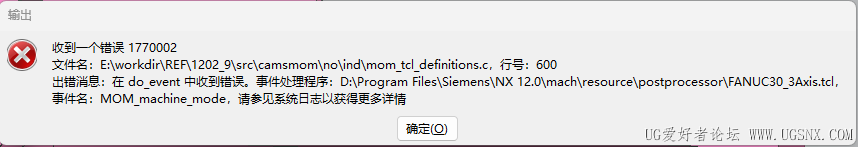

pmjxc 发表于 2026-1-30 19:07
报错?报的什么?
大佬,这个G:\2026-02-02 125358
357
4558
4558
 楼主| 发表于 2026-2-3 09:25:38 | 显示全部楼层
把你报错的图档发我,我测试下

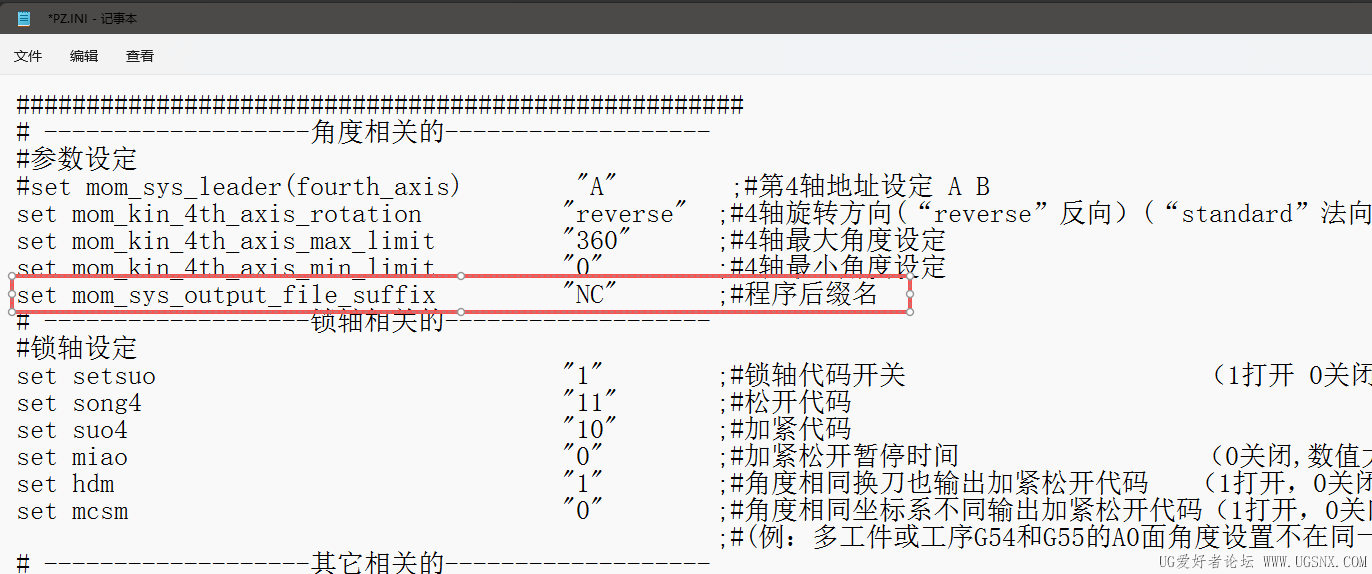

发表于 2026-2-3 09:43:57 | 显示全部楼层
厉害 这个配置文件内控制输出后缀的我弄了好久都控制的无效,
你是放在后处理内哪步控制的?
有偿求教

 楼主| 发表于 2026-2-3 18:14:26 | 显示全部楼层
你是放在后处理内哪步控制的?
有偿求教
这个直接把我配置文件的这个抄过去就可以了,自带的,上面的参数设定都是后处理处自带的
