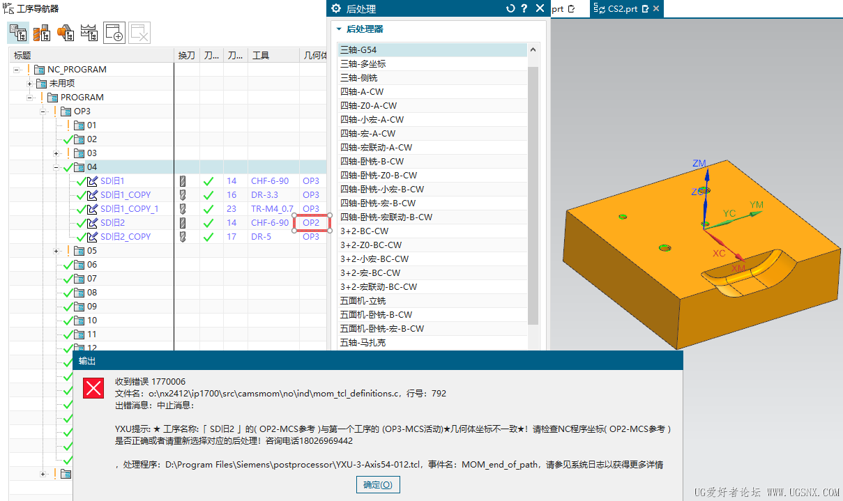

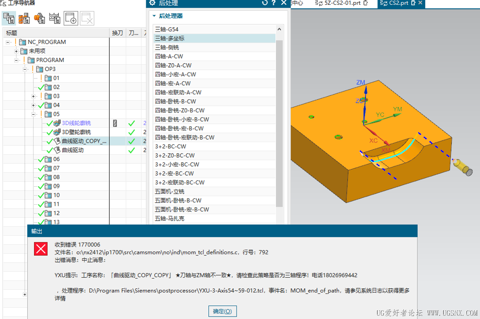

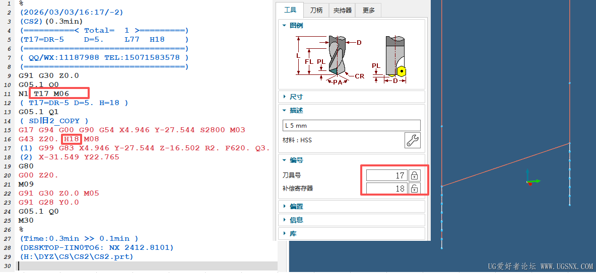

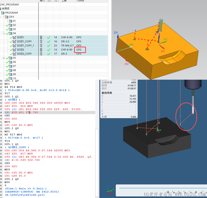

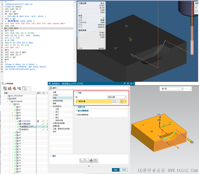

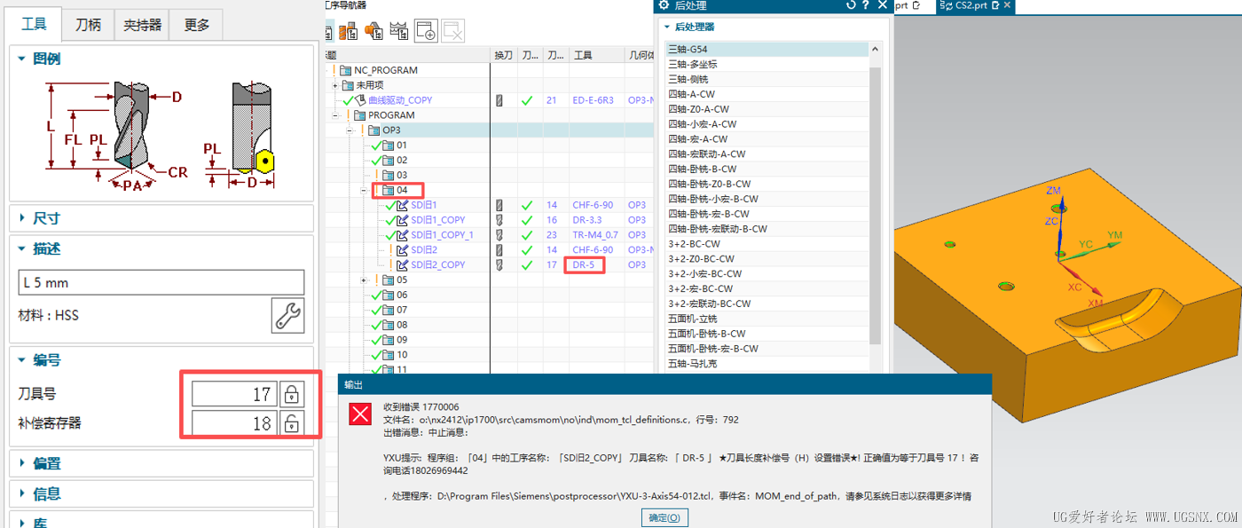

pmjxc 发表于 2026-1-15 18:02
程序头输出日期,时间,星期,程序名称,加工时长,程序尾输出加工时长,电脑名,NX版本号,图档位置
感谢楼主的分享和指导,相互印证后收益良多,特别是钻孔策略显示数量、定位Z值与R退刀比较异常预警和侧铣G18/19圆弧输出加工等,有的虽然没遇到过,但只要比自己好的就值得学习
UG开放后处理制作是一大亮点,只凭这点就可吸引大批用户,我就是由Mastercam转学UG的
印证后也发现几个问题,我也曾在此踩过坑
1各策略中有多个不同坐标系有撞机风险
2策略中刀轴与Zm轴不一致有撞机风险
3刀具号T不等于长度补偿号H有撞机风险
异常3
异常3
异常禁止输出
异常禁止输出
异常2
异常2
异常禁止输出
异常禁止输出
异常1
异常1
异常禁止输出
异常禁止输出
360
4640
4640
 楼主| 发表于 2026-3-4 14:27:29 | 显示全部楼层
静宁思远 发表于 2026-3-3 19:42
感谢楼主的分享和指导,相互印证后收益良多,特别是钻孔策略显示数量、定位Z值与R退刀比较异常预警和侧铣 ...
你这些都是最早制作后处理时才会搞这些,我现在都不用了,全屏掉了,坐标系只判断装夹偏置,名字不一样没事,多个坐标系会有提示,可以终止,也可以输出,输出程序中有回零操作,程序头也会提示,程序中也会列出使用的坐标系,为了节省时间,我的只需要设置刀号就可以了,假如H值或D值不一样时才设置下,程序头刀具列表也会显示H值和D值,操作工看程序列表装刀就可以了,你异常2图片属于三轴程序(侧铣头),我这边有一半活都会用到,我的只有G17平面错了会报错,铣的程序安全平面错了,只是没有快速移刀线,第一刀也是安全的,只有在钻孔时安全平面了才会先走安全平面,所以我判断的不是一个简单的一个轴,而是每个平面的安全,假如侧铣平面安全距离错了,我后处理一样会报警,侧铣头如果前一个平面低于后一个平面,也会先抬刀再移刀,很多功能是目前别人后处理都没有的,我还在不断的优化我遇到的问题点,你可以慢慢发掘,如果真发现问题点了,我这边采纳后,会优化改进的,还会发个小红包买烟抽
