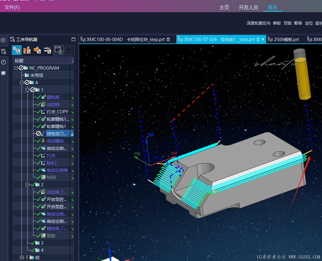

说实话,我做过好多个软件的二次开发,都是一些自己用的小功能,包括office ,wps,autocad,等等。
以前的都是自己摸黑,一个功能要试验N次,才有可能做出来,反正打发偶尔的无聊吗。
自从搞CNC编程后,尤其现在用NX。总觉得想做点啥。

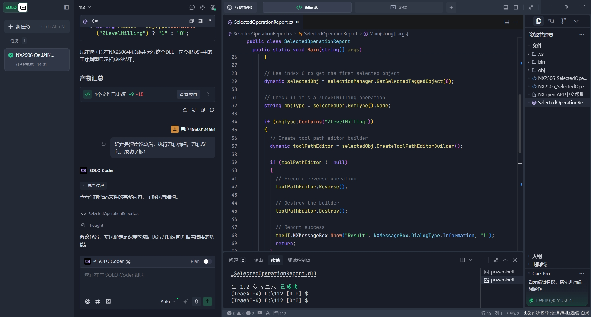

前几天偶尔在B站看到有人推荐的这个AI编程软件TRAE,免费。
我就下载了试试,前几天它做的功能完全用不了,各种原因,后来我上网找了NXOPEN C#的API喂给它。
没想到一次就成了。。。离谱,真的。。我自己都没仔细读这个API文档,虽然加工的API内容不多。
真正实现了不需要懂代码,只要会描述需要的功能就可以了
话不多说上图。

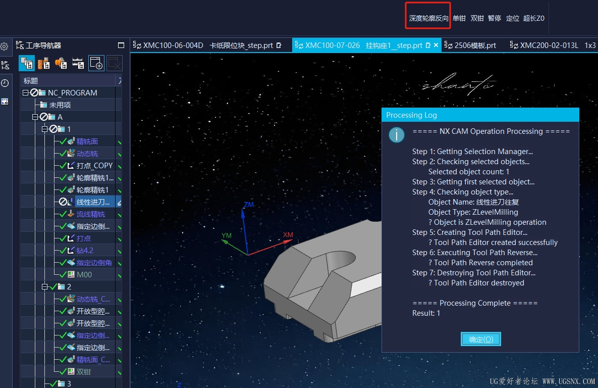

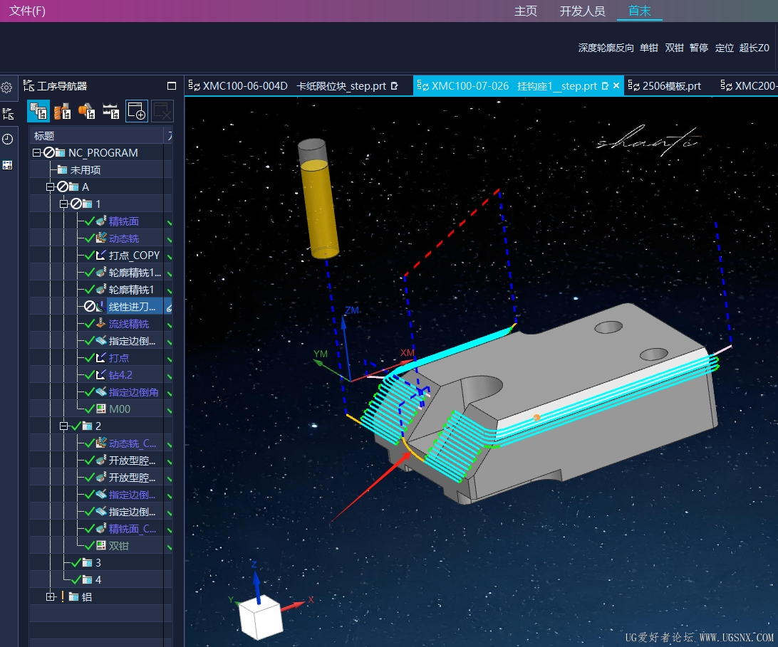

补充一下,还是人为的找一下API对象告诉AI,更快完成,比如底壁铣的工序叫volumebased25dmillingoperation,不知道是不是2506之后改的。AI根本不知道这玩意叫底壁铣的。。所以,现在我那个代码实现了识别深度轮廓和底壁才会执行刀轨反向的操作。。
