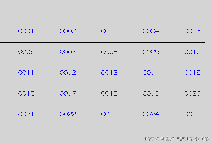

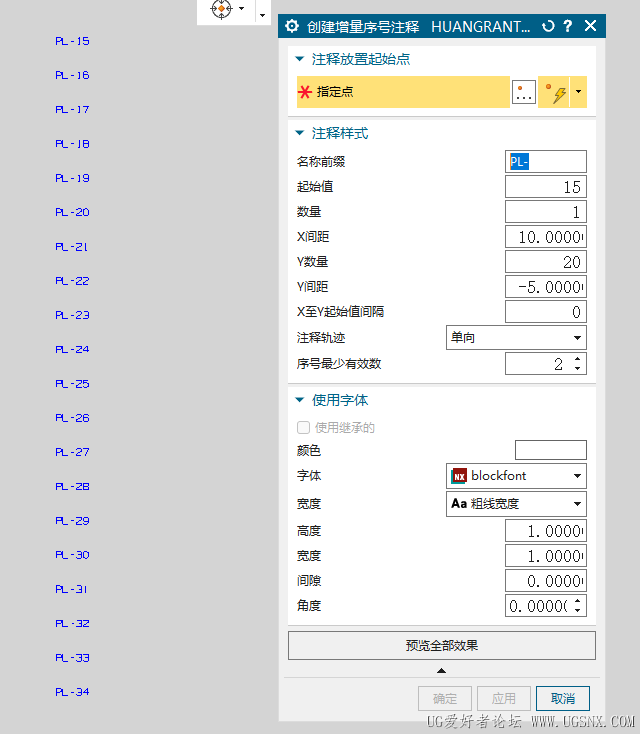

这个功能是站内找到的,原贴比较难找,我在这里在给大家分享一下。
这个阵列功能可以“X轴”个“Y轴”同时阵列,但是不能圆形阵列,在平面内比较好用
通过网盘分享的文件:创建增量序号注释.7z
链接: 创建增量序号注释.7z.rar (234 Bytes, 下载次数: 28)

发表于 2026-1-19 21:40:09 | 显示全部楼层
圆形一样阵列,尺寸增量用角度就可以了。

发表于 2026-7-25 10:44:01 | 显示全部楼层
下载了,文件也放了,用不了
