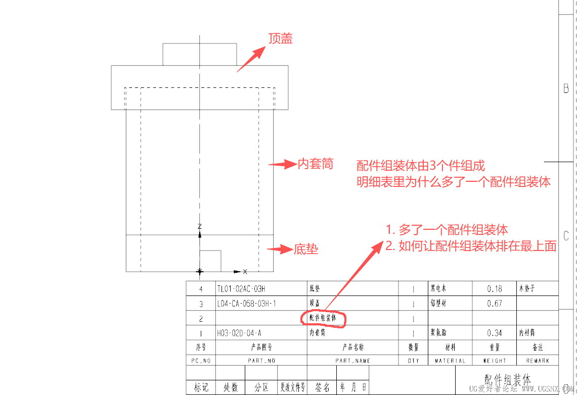

这个配件组装体由3个配件组成,分别是顶盖  内套筒  底垫
1. 为什么明细表里,会出现“配件组装体”一行?
2. “配件组装体”这一行,如何让它排在最上面?

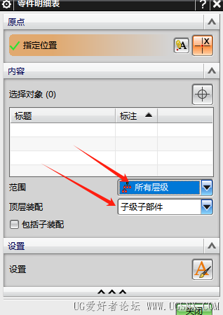

发表于 2026-1-20 11:50:17 | 显示全部楼层
右键设置,能改顺序

 楼主| 发表于 2026-1-20 12:43:28 | 显示全部楼层
配件组装体,那一行如何去掉
683
9634
9634
发表于 2026-1-20 17:01:55 | 显示全部楼层
这两个位置去调

 楼主| 发表于 2026-1-20 19:55:30 | 显示全部楼层
非常感谢,学会了
