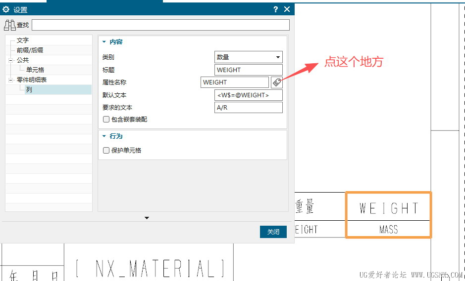

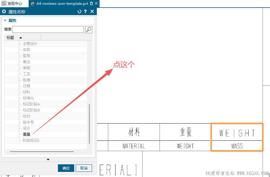

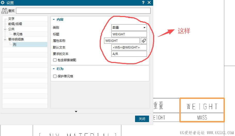

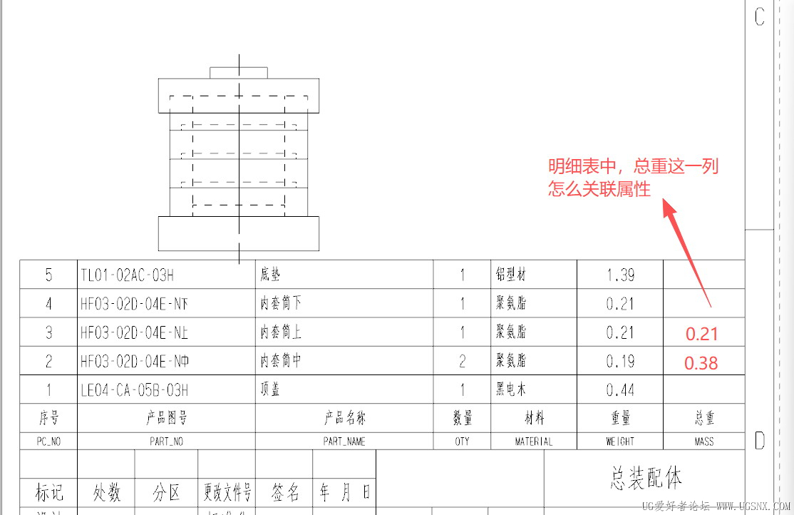

明细表中,总重这一列,怎么关联属性
53
1154
1154
发表于 2026-1-24 09:08:16 | 显示全部楼层

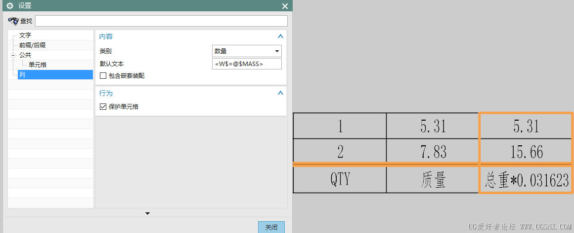

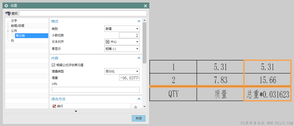

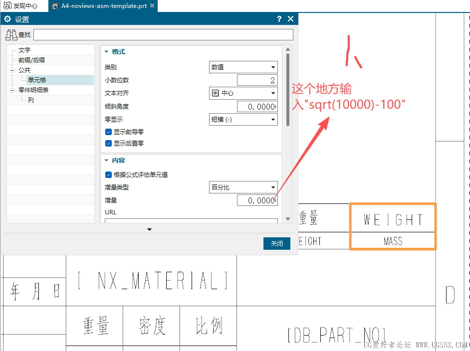

那个-96.83是sqrt(10)-100,总重要选数量然后输入那个文本,之前唐工发过一个文件专门讲质量和总重的,质量的百分比是-99.9,我不会上传文件截个图给你参考

 楼主| 发表于 2026-1-24 22:03:15 | 显示全部楼层
复制进去这个
sqrt(1000)-100          对应千克
   sqrt(10)-100          对应克

发表于 2026-1-26 10:43:57 | 显示全部楼层
gonghb 发表于 2026-1-24 22:03
复制进去这个
sqrt(1000)-100          对应千克
   sqrt(10)-100          对应克
曾经一度无法理解这个增量到底是怎么计算的,西门子帮助里的解释很简单:
增量类型,当在设置对话框中选中了根据公式评估单元值  复选框时可用。
用于选择增加单元格值的方法:
小数,以增量框中设置的值为增量增大单元格的值。仅当单元格文本包含的字符串可以解析为值时,此选项才适用。
百分比,将增量框中设置的值解释为百分比,并以该百分比为增量增大单元格的值。
问deepseek后,增量类型为百分比时,内部应该是这样计算的:
新值 = 原值 × [ (100 + 增量栏值) / 100 ]²
