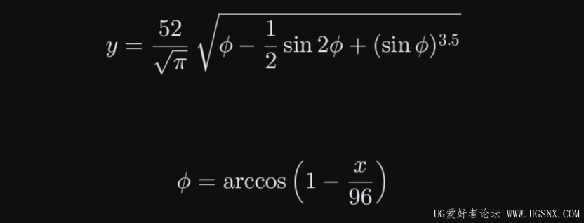

在手机上用其他软件可以画出来,用UG规律曲线不出东西不晓得咋弄
111.zip (23.92 KB, 下载次数: 3)

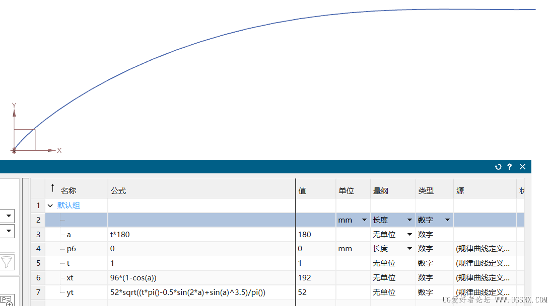

做出来是这样的,不知道对不对?

最好给出定义区间。

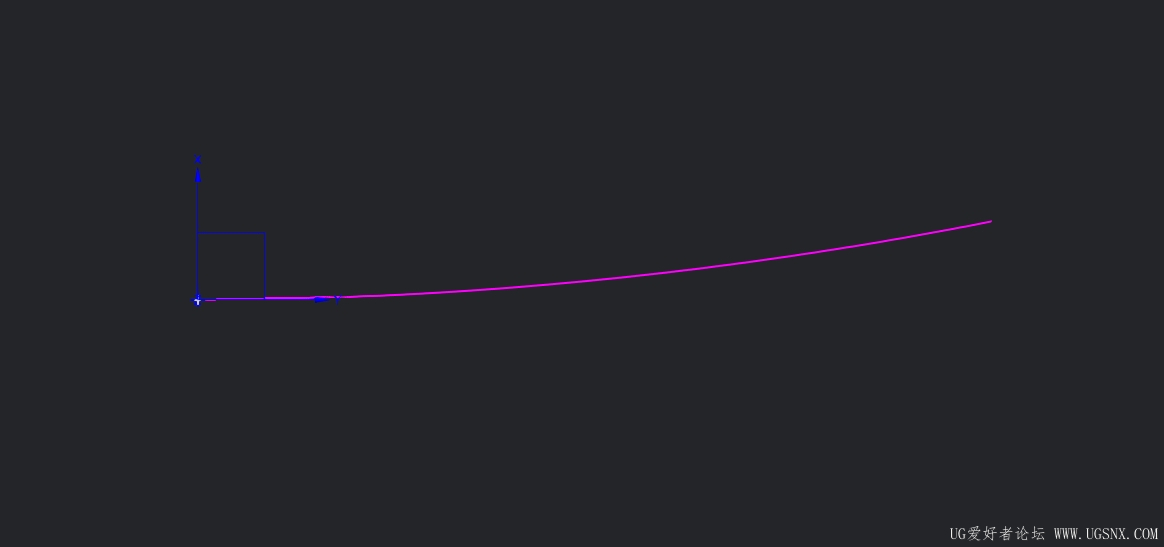

不是,图像是楼下那样的
