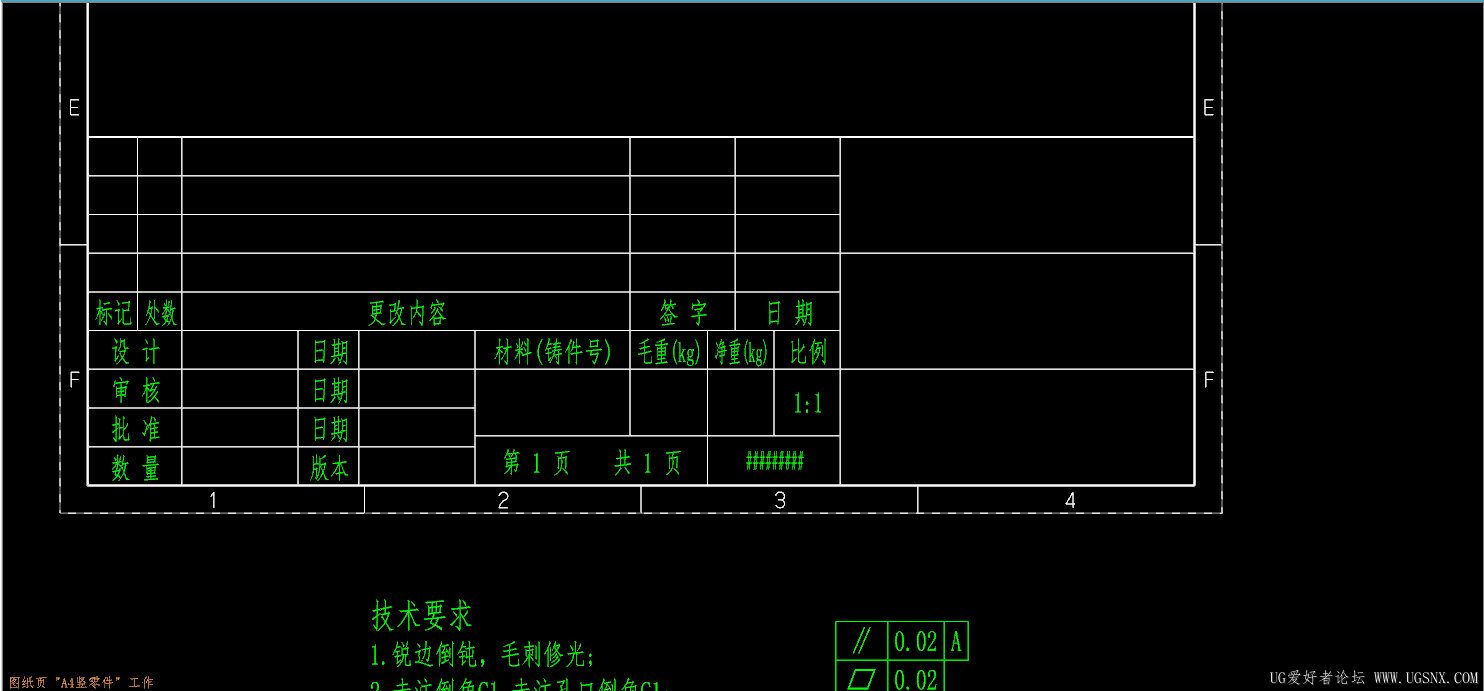

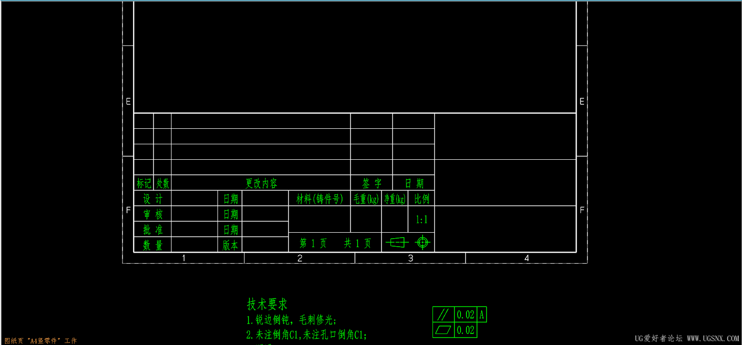

大佬们,UG制图投影符号在模板中显示,但是在新建图纸页不显示,有什么解决方案吗

显示####代表标记的尺寸有问题。要么加大格子大小,要么修改符号尺寸。

把模板文件的单元格格式设置为自动调整大小

文件→实用工具→符号字体,弹出对话框之后自动加载ug_default.sbf这个文件,然后点击“列出部件中的符号”,然后弹出一个显示框,就会有第一视角、第二视角的代码,1STANG 这个就是第一视角的代码,复制他们,关闭当前显示框,然后点击“修改部件中的线型参数”,粘贴你复制的内容,点击确定,会弹出一个对话框,显示名称、因子、长度、高度,你可以根据你的单元格尺寸进行修改,知道能显示。(提示:修改完成后,就算能显示,应该也不会即时显示,在第一、第三视角中切换一下,再看效果)

看截图投影符号要放到比较小的格中,符号字体要修改大小。
非主模型出工程图时(就是新建出图),设定都是模板本身的;而主模型出图时,工程图的设定来源于用户默认设置。所以新建出图的工程图模板也要处理一下符号字体的大小。
——总结来说,建模模板和工程图模板都要处理一下符号字体。

确实是建模模板符号字体的问题,改了就显示了
