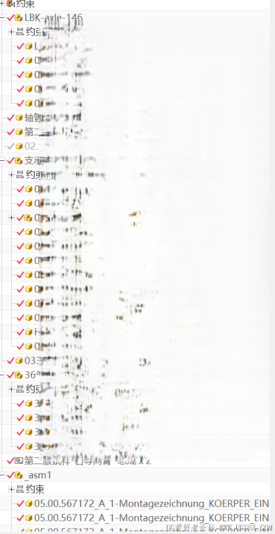

1、在一个大的装配项目中,导入小装配体后,小装配体成了一个整体,需要在另外窗口修改,怎么解决?
2、父子装配是怎么做的?
69
69

你可以把我要改的零件直接移到大装配中后,就可以改了,或是直接在大装配全中双击要修改的零件,就成了工作部件,也可以直接改了

你需要将父组件设为工作组件,再进行插入子组件的动作,   你把总装配设为工作组件,你肯定会把子组件插入进总装配下面,与父组件同级别了。
