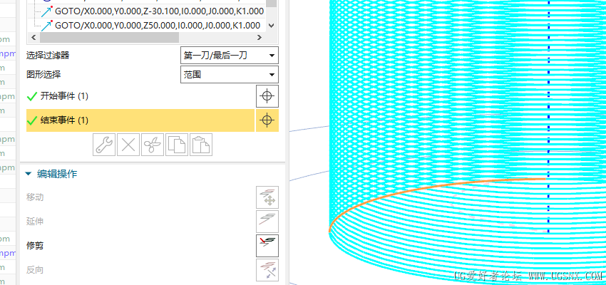

UG编辑刀轨里想选择最后一层怎么选择?

发表于 2026-2-7 08:21:04 | 显示全部楼层
点选最后一层刀轨就可以跳转了

 楼主| 发表于 2026-2-7 08:35:23 | 显示全部楼层
qiu125 发表于 2026-2-7 08:21
点选最后一层刀轨就可以跳转了
我点了,选不中刀轨

发表于 2026-2-7 09:28:22 | 显示全部楼层
zdp215 发表于 2026-2-7 08:35
我点了,选不中刀轨
图形选择里面-----切削层
然后在右侧的窗口,点击一下最后一层的任意刀轨,就可以把整个层选中。

 楼主| 发表于 2026-2-9 08:26:41 | 显示全部楼层
白色治愈之风 发表于 2026-2-7 09:28
图形选择里面-----切削层
然后在右侧的窗口,点击一下最后一层的任意刀轨,就可以把整个层选中。 ...
好,谢谢,我试试
