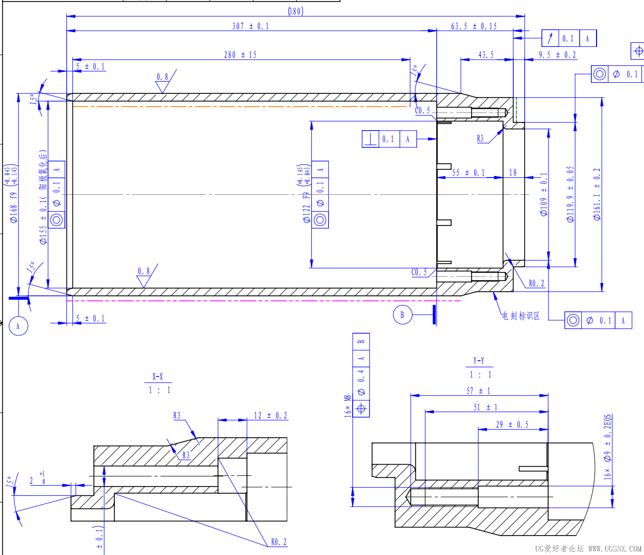

各位师傅,这种产品要下去打眼攻丝沉孔,太深了,有什么好的方法吗,产品不能焊接,我只能想到延长杆下去,但是这么深估计晃得厉害

发表于 2026-2-10 16:14:12 | 显示全部楼层
下来手攻,用加长丝攻扳手
137
5254
5254
发表于 2026-2-10 16:47:00 | 显示全部楼层
孔的公差很大,螺纹位置度要求也有d0.4,做引导孔工装,给普铣加工
595
16616
论坛元老
 楼主| 发表于 2026-2-10 17:55:37 | 显示全部楼层
RingJay 发表于 2026-2-10 16:14
下来手攻,用加长丝攻扳手
沉孔呢,延长杆干嘛
595
16616
论坛元老
 楼主| 发表于 2026-2-10 17:56:22 | 显示全部楼层
没有普铣
155
5817
5817
发表于 2026-2-10 19:17:59 来自手机 | 显示全部楼层
沉孔磨个平钻,加延长杆,手工钻出来行吗
32
1520
6656
6656
发表于 2026-2-11 05:06:59 | 显示全部楼层
整体硬质合金刀杆(侧固夹紧钻头和丝锥)
67
2195
9085
9085
发表于 2026-2-11 06:16:46 | 显示全部楼层
试试用钻套那样加工
769
1531
1531
发表于 2026-2-11 12:00:43 | 显示全部楼层
建议下来用钻模
196
2542
2542
发表于 2026-2-11 13:28:23 | 显示全部楼层
视图缺孔到壁的尺寸, 目测有8mm,延长杆夹钻头钻孔应该不成问题,扩孔的考虑订一把扩孔刀。螺纹机床引个牙手动慢慢攻吧也没啥好办法。
