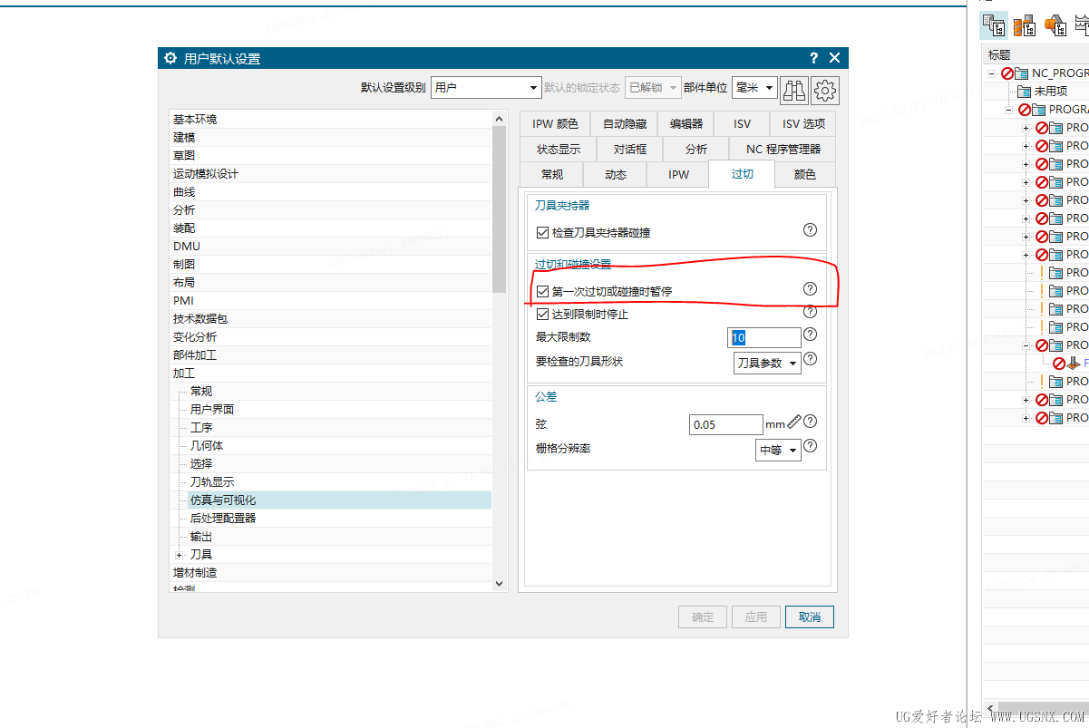

[2506系列] NX2506过切第一刀不暂停 哪里可以改 求助大佬

图二是设置好了得   UG也重启了   就是不出来   有没有大佬解答一下

发表于 2026-2-27 18:58:05 | 显示全部楼层
就你那框的去掉勾重启就行了

 楼主| 发表于 2026-2-28 10:11:17 | 显示全部楼层
1325550604 发表于 2026-2-27 18:58
就你那框的去掉勾重启就行了
试过了      还是没有出现
   是不是我补丁8100得问题

发表于 2026-4-21 08:58:10 | 显示全部楼层
yuzhenbo* 发表于 2026-2-28 10:11
试过了      还是没有出现
   是不是我补丁8100得问题
应该是版本的问题  好多高版本都有这个缺陷  我用过几个版本都是这样  没办法  只有适应
