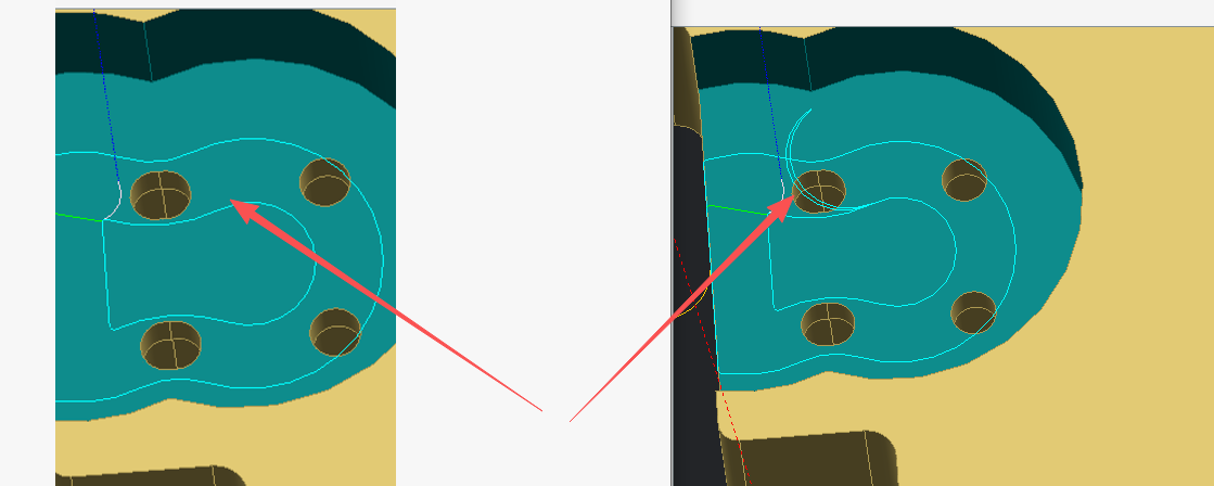

光底两个一起选会过切,先一个就不会过切。

2108

176

2212啥都没改

可能是模型解析出问题了,看着没事,但是数据出了问题

建议是新建图档,自己重新画

确实10.0有问题   12.0就没事

有可能曲面有问题,用高版吧

忽略孔选了吗?再不行,自己补个面添加加工部件

12.0重新生成,程序正常
