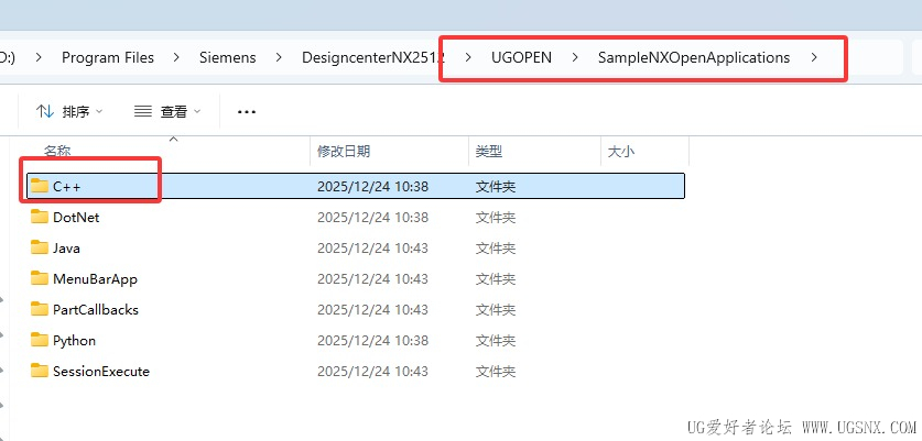

NX的安装目录Siemens\DesigncenterNX2512\UGOPEN\SampleNXOpenApplications下有很多演示案例,我们从C++里挑一个演示怎么用。

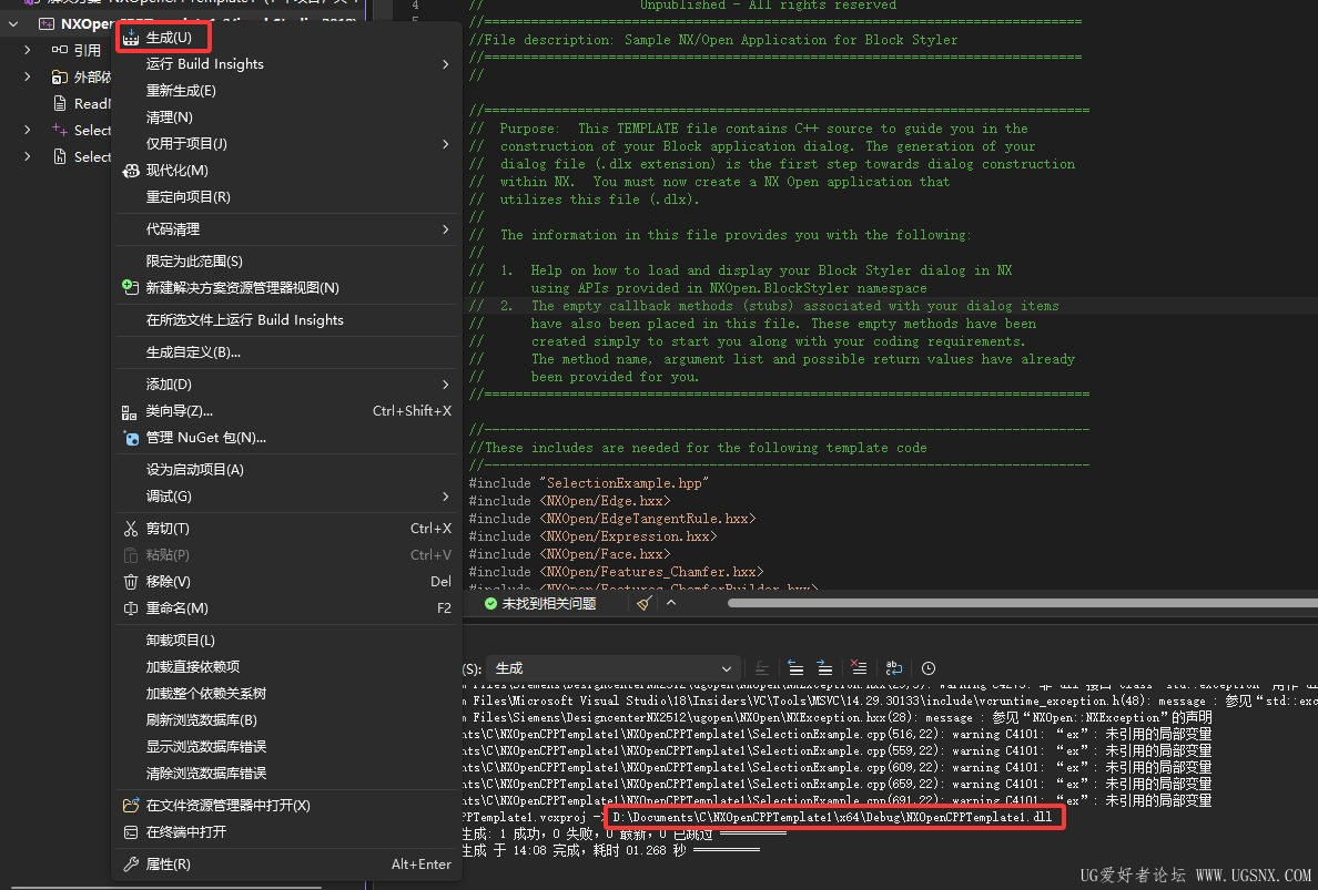

比如用这个BlockStyler\SelectionExample案例,.cpp和.hpp是源码和头文件,这两个是拿去编译成.dll文件的,还有个.dlx的是NX软件里命令对话框的文件,对话框的样式用这个定义的。
和上一篇文章的方法一样新建VS的NX项目模板,把默认的源码移除,把倒斜角功能的源码加进去进行编译生成dll文件。

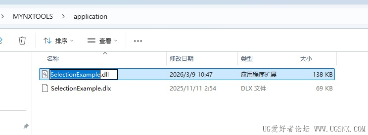

生成的dll文件复制到你二次开发目录的application文件夹下,这个我试过了文件名可以改的,我也改成SelectionExample.dll,然后把上面SelectionExample.dlx文件也放这边。启动命令的时候软件会自己来这个目录找这个文件的,文件名不能改,因为这个文件名是硬编码写在.cpp文件里的。(二次开发目录环境变量默认你已经加上了,不知道的可以看开头那个链接里的帖子)

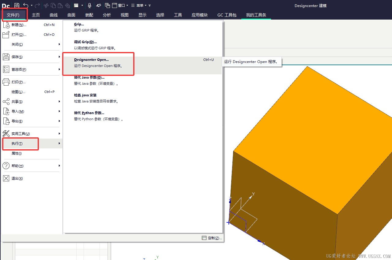

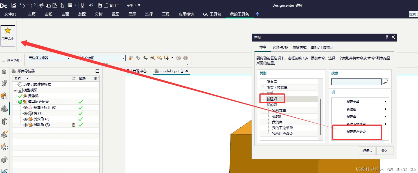

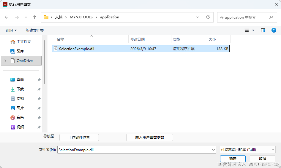

第一种调用方法:文件-执行-DCOpen进行调用

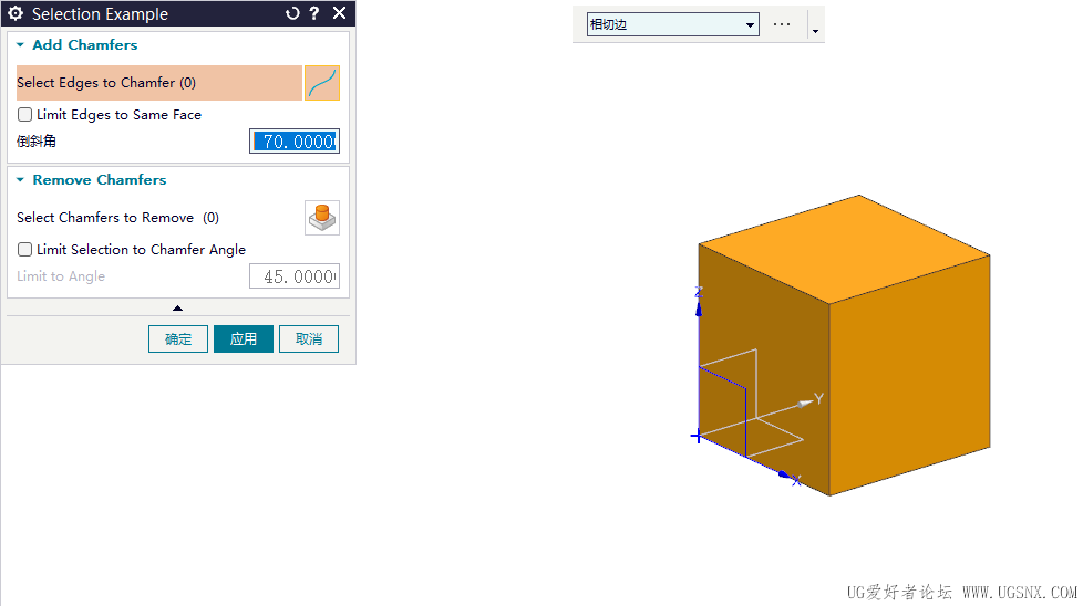

选择这个.dll文件

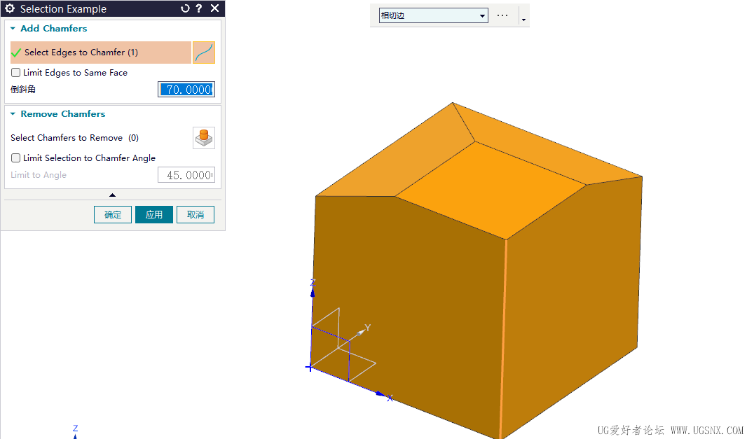

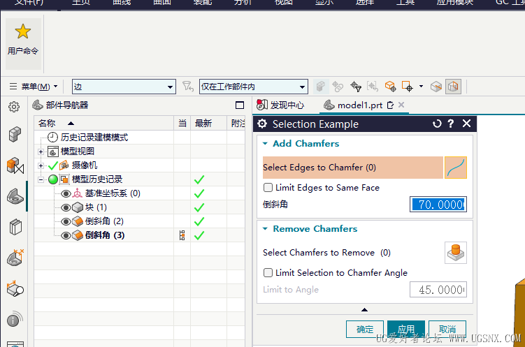

命令就出来了,可以试试看。

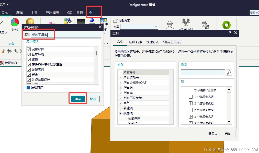

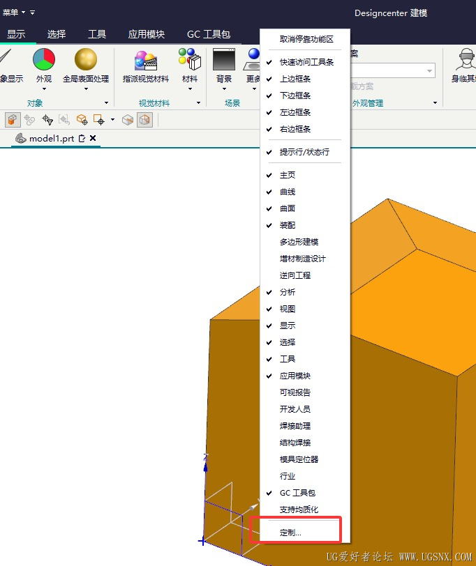

第二种调用方法:右键顶部空白处-定制

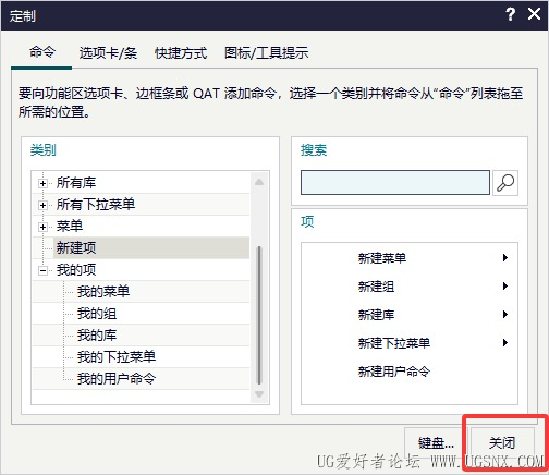

点击+号,输一个名称,新建一个自己的选项卡

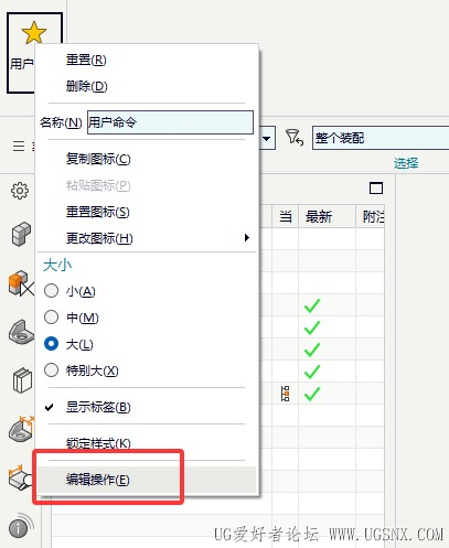

新建项里-新建用户命令,拖动一个放选项卡里
右键这个命令-编辑操作

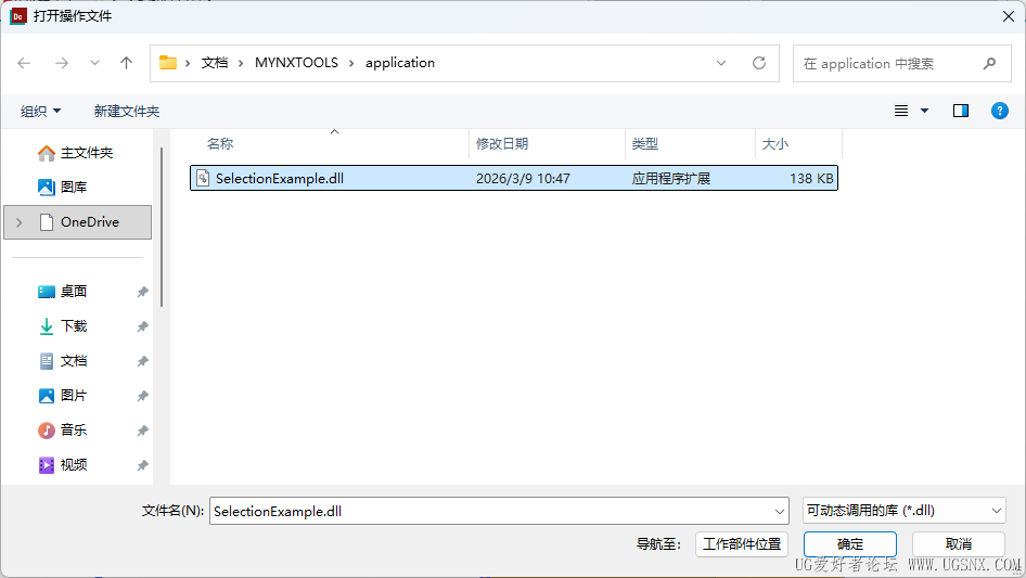

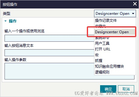

切换到DC Open

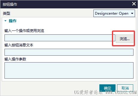

浏览
选择这个dll文件
确定
退出定制
这样就可以直接点命令调出二次开发的命令了,这样后面重启软后也能直接使用。

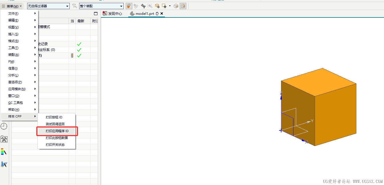

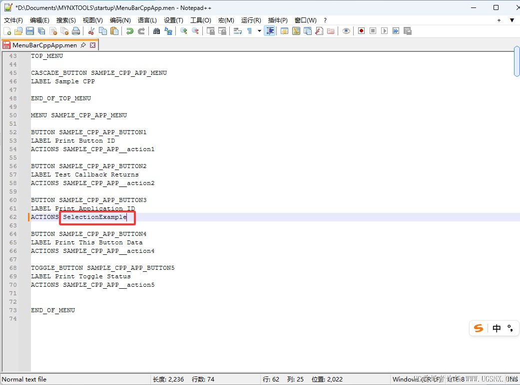

第三种调用方法:就是上一篇帖子(帖子开头的链接那篇),自定义好的菜单按钮调用这个命令。
编辑MenuBarCppApp.men文件(如果有只读,先把只读去掉),我们改下第三个按钮的ACTIONS标签后面的内容,改成我们的生成的dll文件的文件名,你可以写SelectionExample.dll,也可以把后面的.dll省略掉,只写SelectionExample。
然后测试下第三个按钮。
正常完成调用。

发表于 2026-3-11 11:45:04 来自手机 | 显示全部楼层
这个只有角度  没有控制倒角大小
