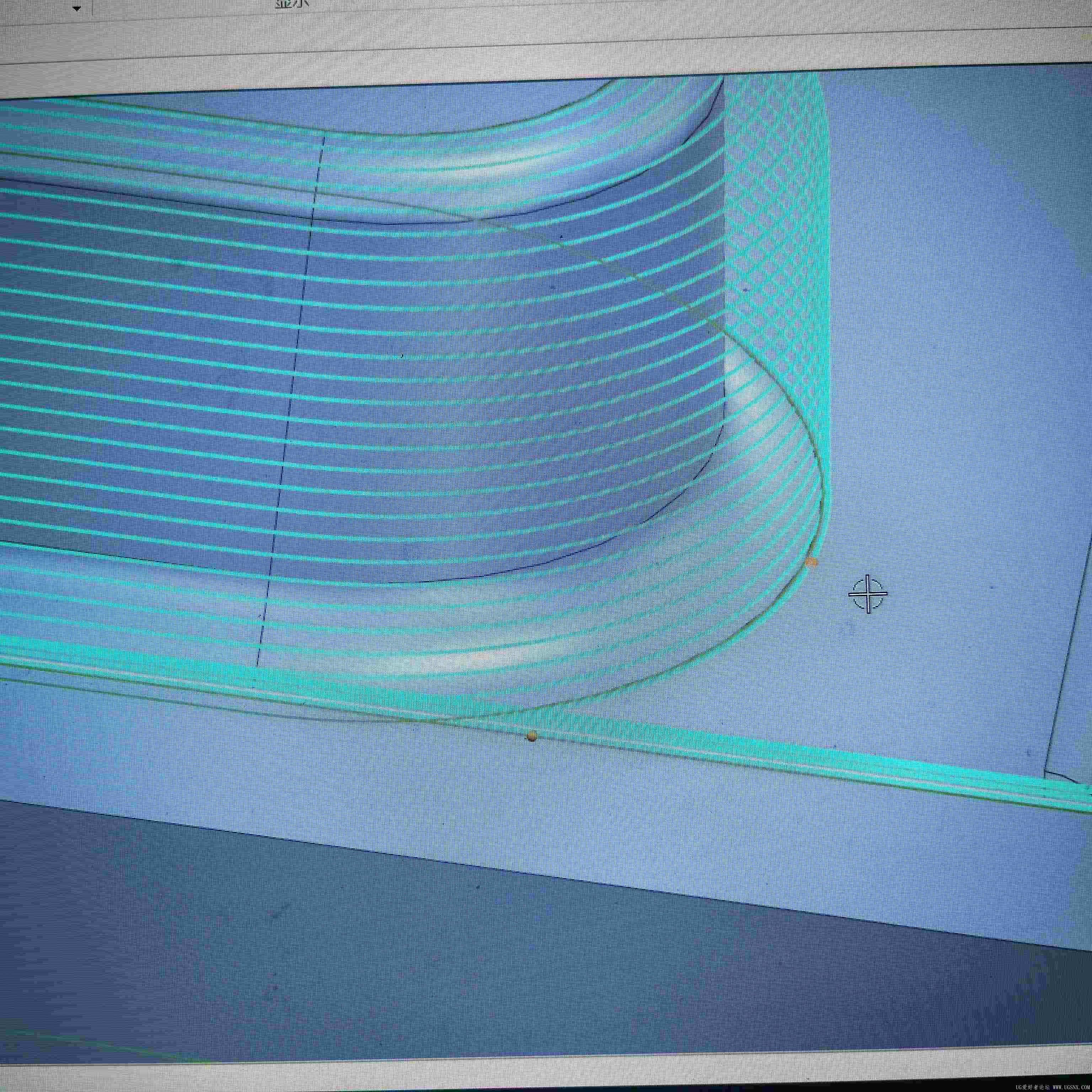

[求助] 大神们 为什么使用引导曲线下面的R角没有刀路

切削区域选多了吧 有多余刀路.就选R角和以上位置 变形 上面一条线 .下面一条线.球刀不要大于R角圆弧

刀太大了吧?

刀具半径大于或等于工件的圆角就会这样

刀具不合适

我给你个专业的解释:工件圆角半径小于刀具圆角半径!

可能刀具R角大于工件R角了

你刀具的R角是多大的?检查下刀具。

一个是刀具大,一个是选线的问题,这个造型用等高多好

刀的R角和工件的R角是不是一样的?
