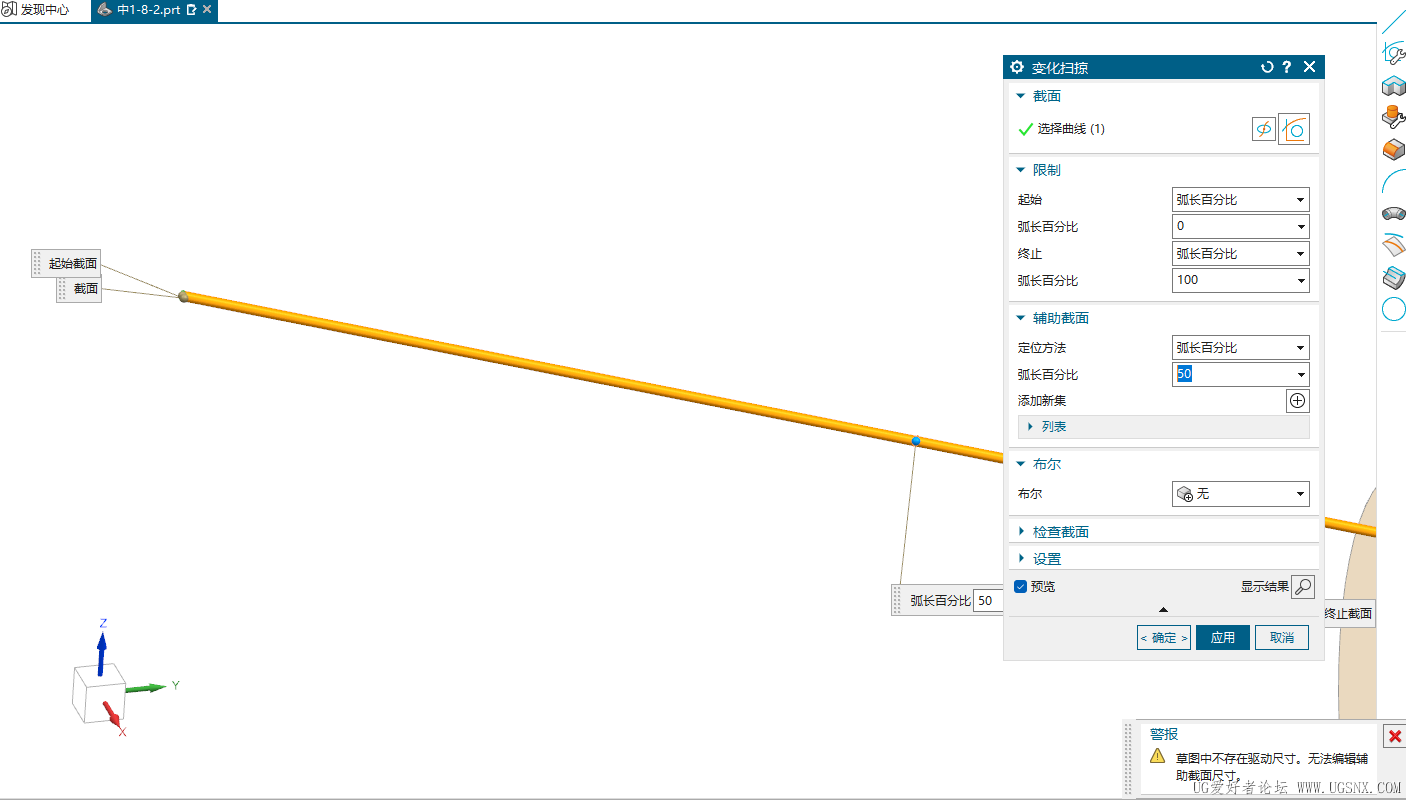

NX2306变化扫掠 不能编辑辅助截面尺寸

把原草图要变化的尺寸标一下再右键添加表达式
谢谢!
