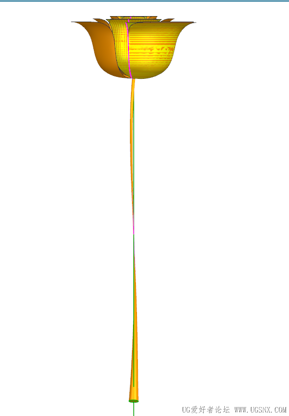

在建模过程中使用扫掠命令,扫掠出来的图中间那个管是个扁的,其次就是刚做好的时候是一个管,但是突然所有建模的东西就不见了,所有操作步骤还在,ctrl+shift+u都不显示,ctrl+w一样不显示,最后按ctrl+F就显示出来了,但是只有一部分,不是完整的,并且做好的管变扁了,求助各位大佬,行业的前辈

右键鼠标向左下角滑动一下,或者点击 视图栏里的 适合窗口,至于扫略出扁管,是因为方向不一样

多个截面的方向相反就会这样。

选点方向不一致吧
