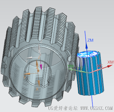

各位大佬,现在就是可以用ug模拟滚刀加工了,但是在用vt接口导入vt之后刀具完全不显示(刀具库就是空白),这个时候从vt再导入刀具完全就没反应。请问大佬该怎么解决。而且因为本人实力不济,ug里面的滚刀仿真其实就是给铣刀穿上了滚刀的衣服,具体可以看图片。恳请大佬们指点一二,不胜感激

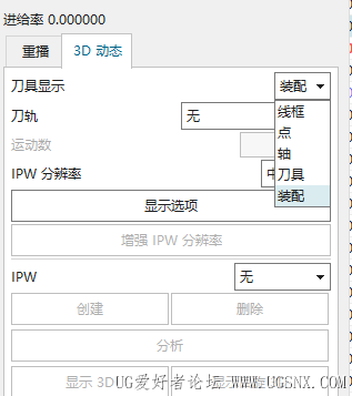

发表于 2026-3-31 08:39:06 | 显示全部楼层
这个没用过,你在模拟的时候把刀具显示改成装配试试,替换了刀具模型了嘛

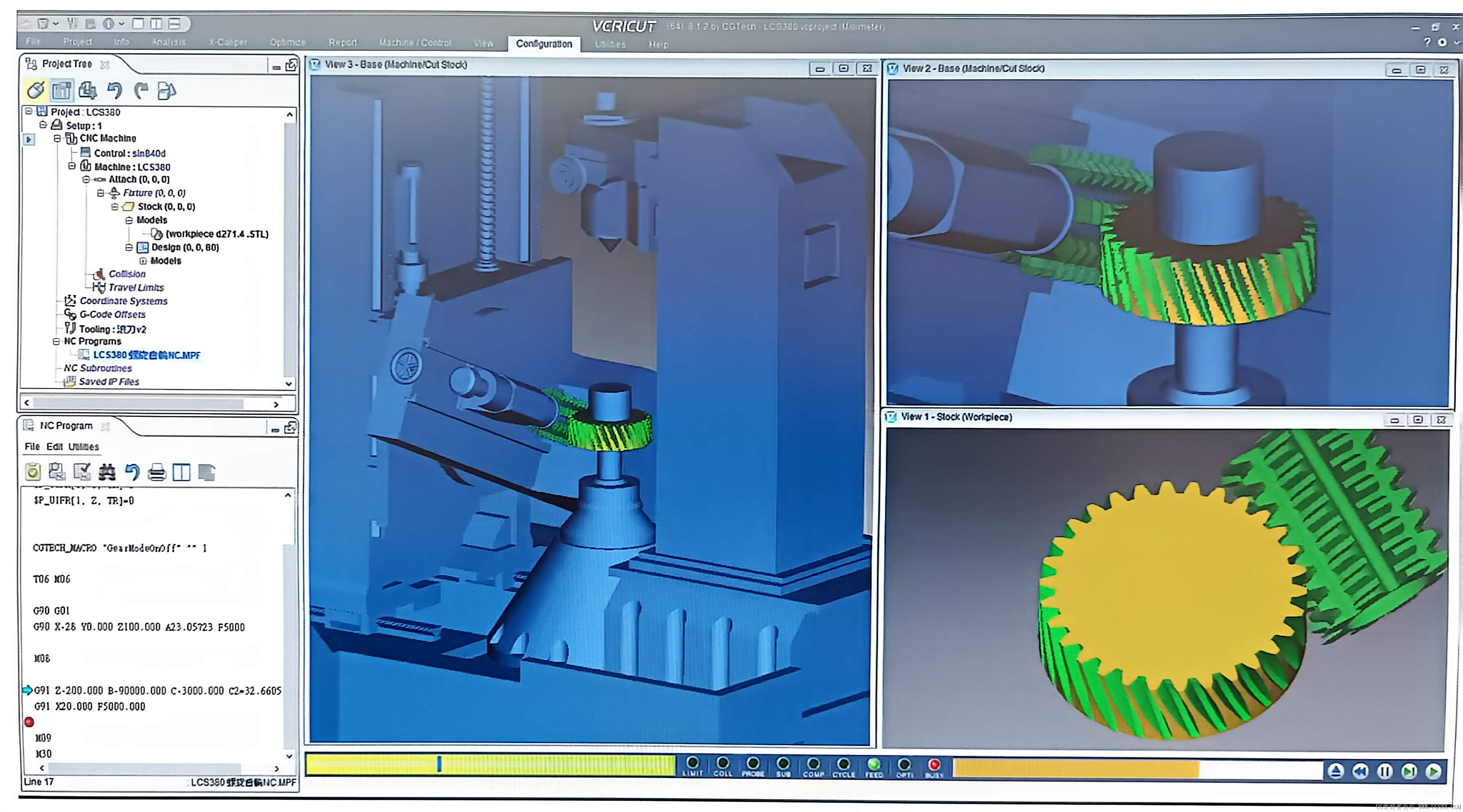

发表于 2026-3-31 10:34:35 | 显示全部楼层
论坛有教程的,你需要滚刀的STEP模式,然后在VT里导入刀具,设定一些刀具参数。指定切削刃等

 楼主| 发表于 2026-3-31 16:02:29 | 显示全部楼层
谢谢你的回复,但是问题不是出在这的

 楼主| 发表于 2026-3-31 16:06:49 | 显示全部楼层
随风飘~e族 发表于 2026-3-31 10:34
论坛有教程的,你需要滚刀的STEP模式,然后在VT里导入刀具,设定一些刀具参数。指定切削刃等 ...
这个确实之前自己弄过,但是依旧不行。完全没有反应,而且从ug导入进vt,刀具库直接就读取不了刀具信息,我不知道是不是因为我在ug用的是铣刀的问题,但是ug目前只有铣刀,没有滚刀模板,即使最终看着是滚刀,但是本质还是铣刀
