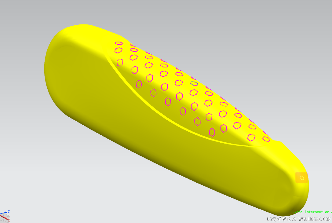

发表于 2026-4-2 10:10:43 | 显示全部楼层 |阅读模式
这个曲面上的线怎样可以整体拉伸出来,单个拉伸的话也不是实体,有没有懂得大哥

发表于 2026-4-2 10:32:57 | 显示全部楼层
不确定是不是实体。先用分割面命令,用曲线把曲面分割了,再用加厚命令加厚分割出来的面。

发表于 2026-4-2 11:10:43 | 显示全部楼层
偏置区域

 楼主| 发表于 2026-4-2 14:45:03 | 显示全部楼层
逝不逝 发表于 2026-4-2 10:32
不确定是不是实体。先用分割面命令,用曲线把曲面分割了,再用加厚命令加厚分割出来的面。 ...
分割面用不了

 楼主| 发表于 2026-4-2 14:46:01 | 显示全部楼层
现在这个面上只有线用不了这个命令

发表于 2026-4-2 15:47:11 | 显示全部楼层
有线,有面,为啥用不了分割面

发表于 2026-4-2 16:12:30 | 显示全部楼层
用N边曲面建个面   然后加厚求差

发表于 2026-4-2 18:12:22 | 显示全部楼层
兄弟,论是分割面还是偏置区域,都应该是没问题的,你应该是操作方法没用对,你把文件放出来看看
