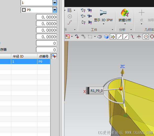

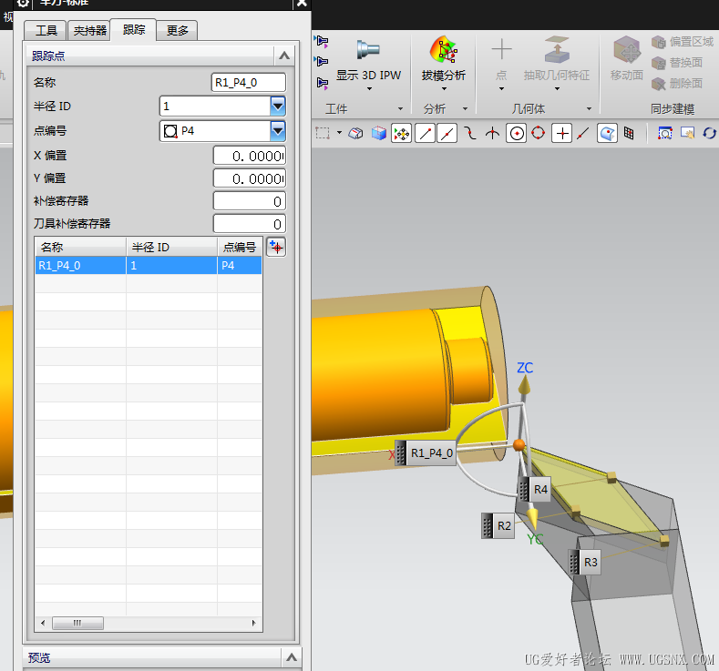

发表于 2026-4-3 16:14:08 | 显示全部楼层 |阅读模式
圆心编程
圆心编程
刀尖点
刀尖点
这个刀尖点不是实际的刀尖点,是两条边的交点 后处理出来的程序会自动带补偿吗,求问大神们正常是怎么选择

发表于 2026-4-3 19:05:01 | 显示全部楼层
程序是自动补了刀尖圆弧的,你也可以设置成不自动补,在机床设置刀尖圆弧补偿,把刀补打开就行了

 楼主| 发表于 2026-4-4 07:38:40 | 显示全部楼层
快乐皆度 发表于 2026-4-3 19:05
程序是自动补了刀尖圆弧的,你也可以设置成不自动补,在机床设置刀尖圆弧补偿,把刀补打开就行了 ...
我看坐标知道是带了 自动带了补偿  就是不知道这个刀尖点的选择在编程跟操机人员之间怎么选择适合操机

发表于 2026-4-4 10:22:01 来自手机 | 显示全部楼层
简简单单007 发表于 2026-4-4 07:38
我看坐标知道是带了 自动带了补偿  就是不知道这个刀尖点的选择在编程跟操机人员之间怎么选择适合操机 ...
你觉得哪个点方位对刀方便就用哪个呗,或者问一下操机的平时用哪个点方位对刀,编程时按操机的设置,后处理里边再加上输出点方位编号,完美
