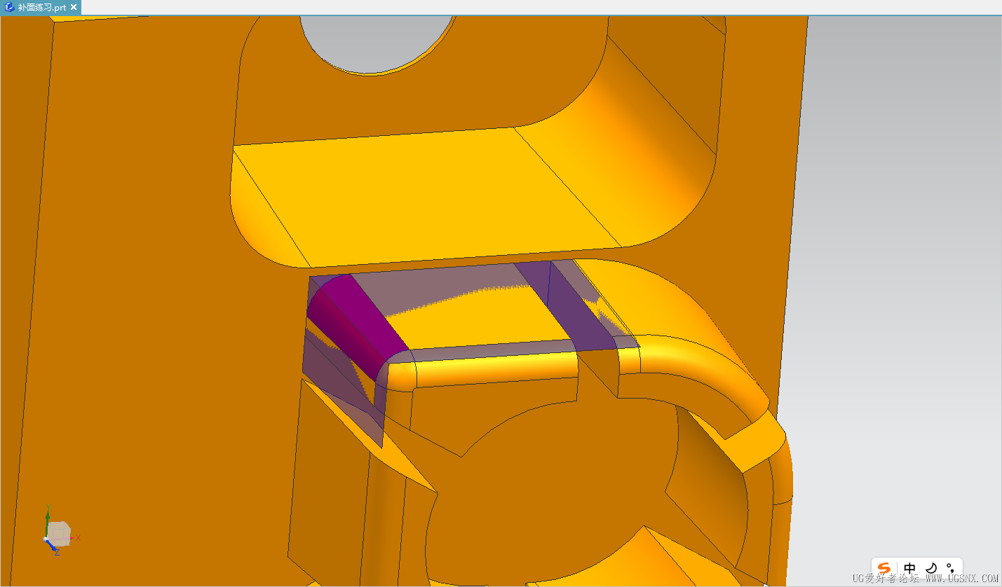

边倒圆和面倒圆倒出来的R角不理想,不知道哪个地方的参数需要设置,请各位大佬指点下。

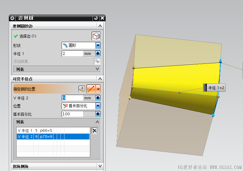

你是想要这样的效果?

 楼主| 发表于 2026-4-8 15:55:34 | 显示全部楼层
馨芸 发表于 2026-4-7 16:27
你是想要这样的效果?
整张面都是2.354,不是会变化的半径

发表于 2026-4-8 17:02:53 来自手机 | 显示全部楼层
UG某某某 发表于 2026-4-8 15:55
整张面都是2.354,不是会变化的半径
那你直接倒一个替换一下试试

 楼主| 发表于 2026-4-9 10:29:37 | 显示全部楼层
馨芸 发表于 2026-4-8 17:02
那你直接倒一个替换一下试试
替换面和变倒圆、面倒圆的效果一样

发表于 2026-4-9 11:49:16 | 显示全部楼层
UG某某某 发表于 2026-4-9 10:29
替换面和变倒圆、面倒圆的效果一样
兄弟啊,你这是R3拔模3°出来的,哪是整张面都是R2.354,R2.354指的是这个面的最小曲率半径
