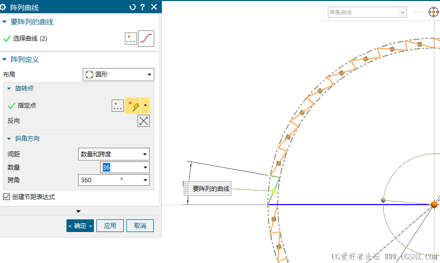

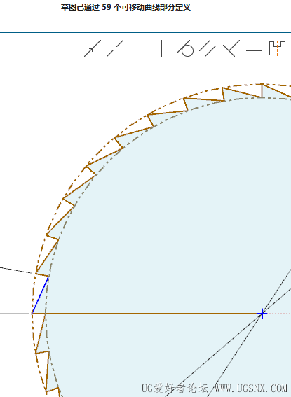

发表于 2026-4-6 10:12:44 | 显示全部楼层 |阅读模式

发表于 2026-4-6 13:44:17 | 显示全部楼层
我用的也是1980,但我用的是旧草图,所以没有这些烦恼

发表于 2026-4-7 09:30:24 | 显示全部楼层
我猜测可能是显示持久关系的问题,你设置一下看

发表于 2026-4-13 11:32:09 | 显示全部楼层
草图时不要水平横线试试。

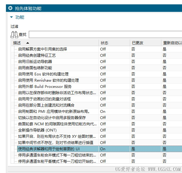

302
1642
1642
发表于 2026-5-18 14:25:50 | 显示全部楼层
北心弦 发表于 2026-5-14 19:56
什么操作?新版本的草图直接崩溃啊,我电脑上三个版本的UG,因为草图,主要用10.0 ...
文件--实用工具--抢先体验功能
