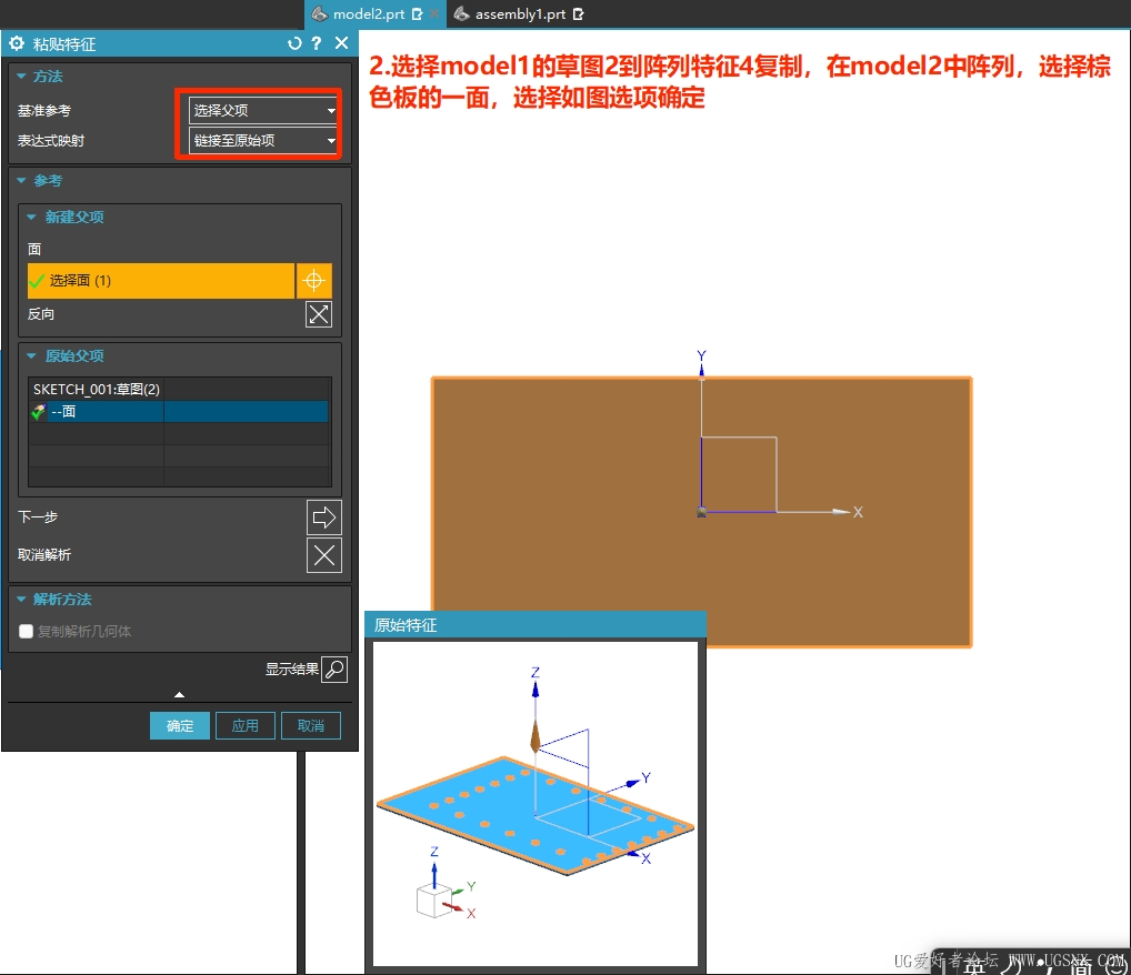

之前分享了跨部件复制粘贴特征可以形成【部件间表达式】,那么具体可以用于什么场景呢?

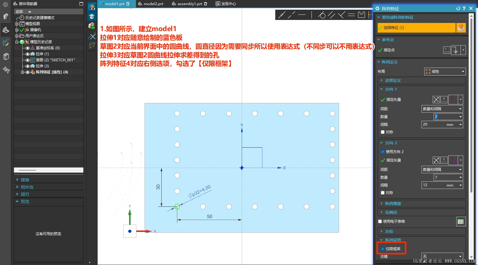

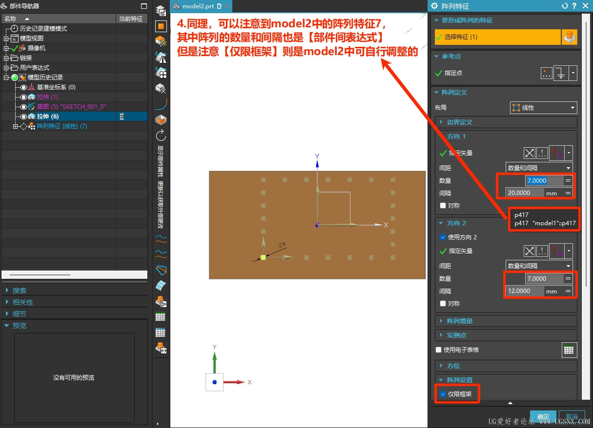

测试之后,目前一种比较适合的应用是跨部件打阵列孔,通过这些阵列孔使得标准件螺钉有参考进行【阵列组件】,最后实现不同部件中的孔和装配体中的螺钉同步更改的应用场景。

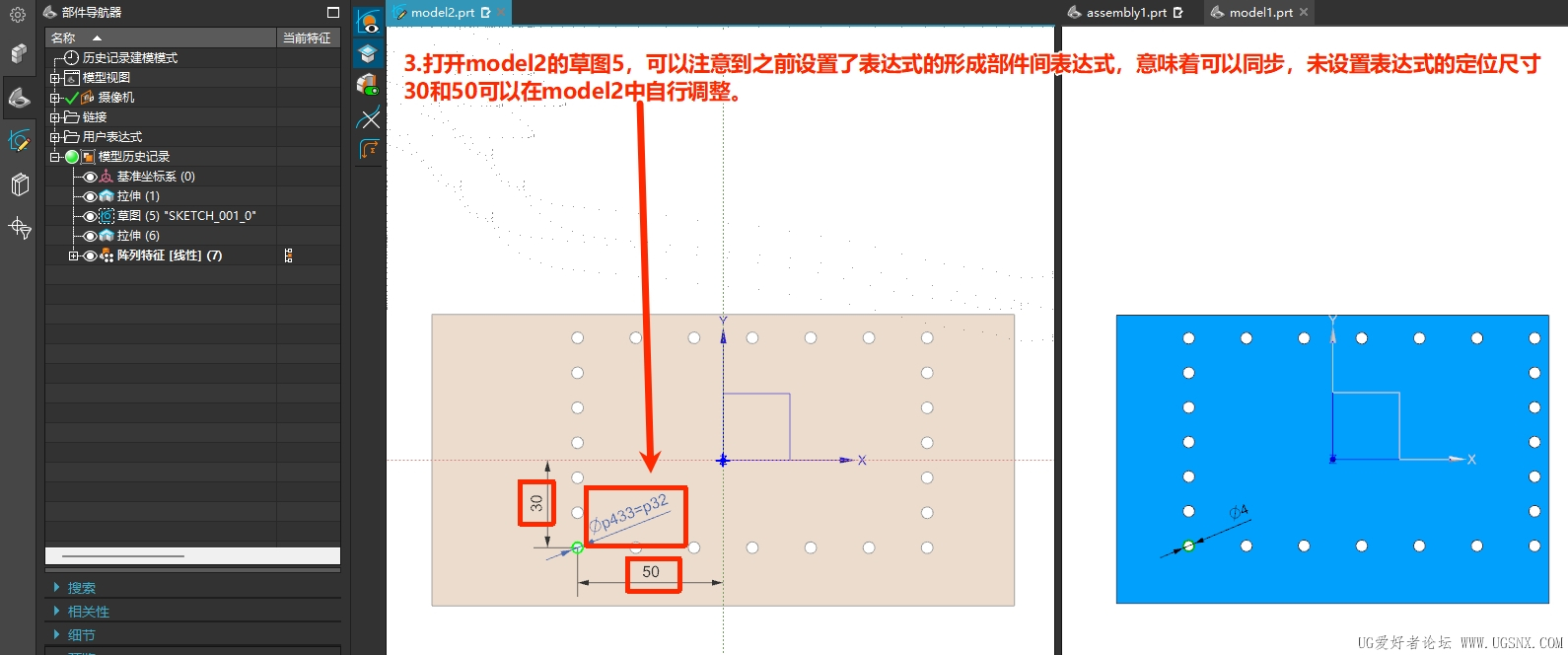

说明:通过跨部件复制粘贴得到的【部件间表达式】可以实现特征的同步变化,即使不在同一装配中或者在同一装配无约束时,这个传递也是存在的,这一方面应该是优于WAVE几何链接器的。拓展一下就是可以建立有一定自由度可以活动的装配约束,而非WAVE几何链接器的方式需要先装配完全约束两个零件的相对位置再建模。
当然另外说的话,【部件间表达式】也会有一些可能的风险问题,如初始零件名称不规范更改导致源丢失,多次更改调整可能会残留一些无用的部件间表达式等。

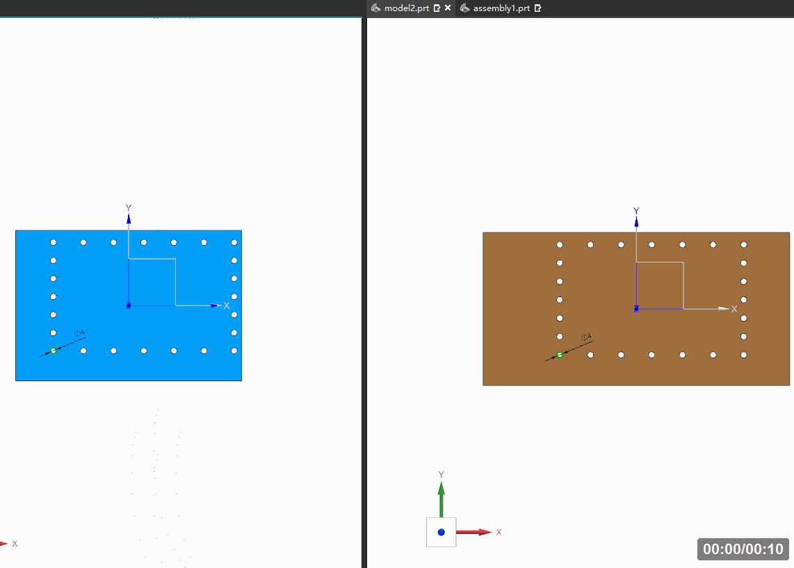

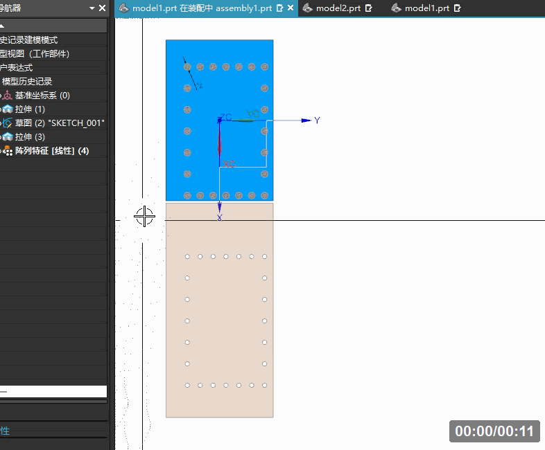

model1(蓝板)更改在model2(棕板)中会同步更改

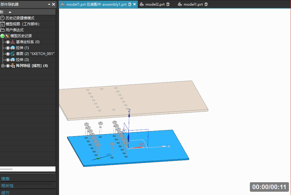

装配螺钉【阵列组件】可以参考model1和2中的【阵列特征】
约束完全情况下的同步变化。
未约束情况下的同步变化。
