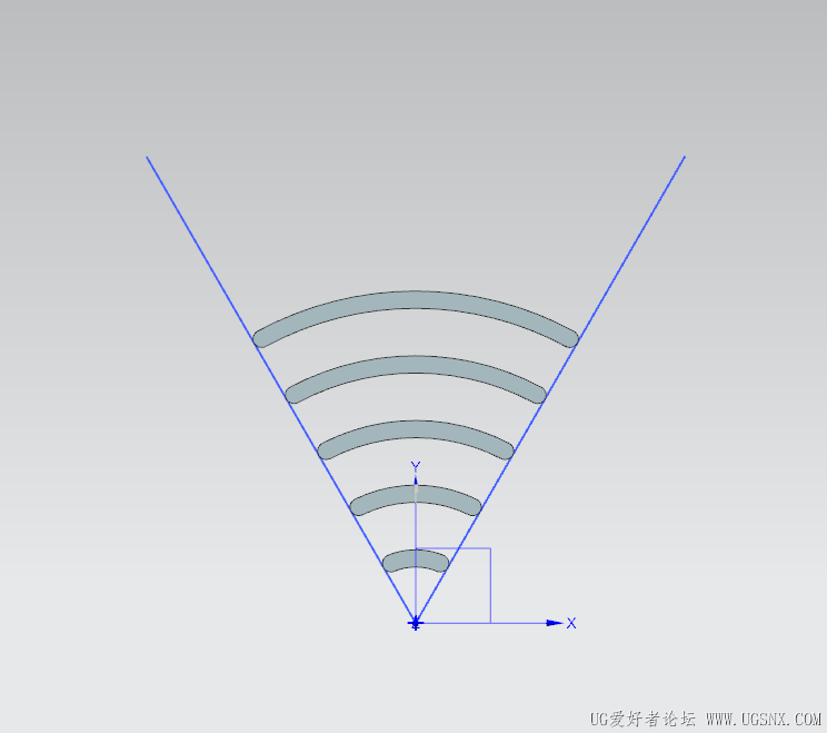

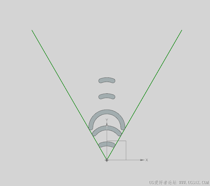

上图是UG12.0下图是UG2512,同样的步骤为什么UG2512阵列出来是这样?
试过很多方法都不能阵列出UG12的样子,其他约束也检查过了

主要是约束的问题,约束不一样,得到的结果自然不一样,按你图上的要求,首先是约束两点在线上,其次圆心角一定,再一个是槽宽一定,最后,是约束圆弧到X轴(注意,如果是约束圆心到X轴尺寸,结果会不一样,阵列的节距会以这个尺寸为准)

这问题一般都是约束引起的

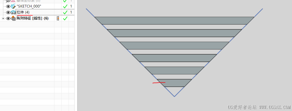

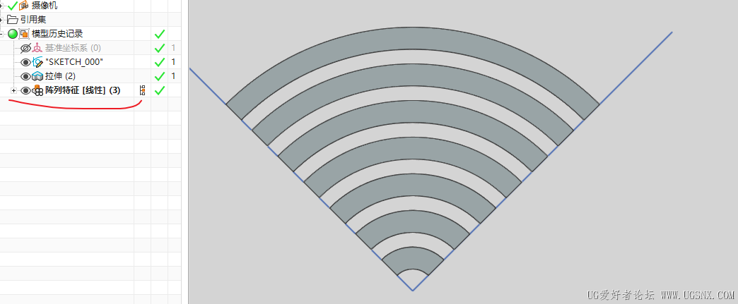

发表于 2026-4-28 13:38:35 | 显示全部楼层

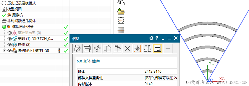

1.png 2.png 这是2312,没有安装2512,但是感觉不是2512的问题。确实和nx12有很多改变了。

发表于 2026-4-28 16:17:32 | 显示全部楼层
你试试圆弧的呢,圆弧涉及到直径变化的。你直线不存在直径变化。

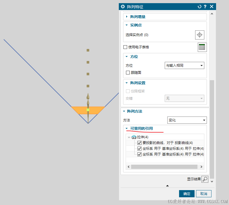

发表于 2026-4-28 16:55:19 | 显示全部楼层
诺,2412的 感觉没啥问题的啊  没装2512 是不是下面这里可重用的引用没有勾选呢

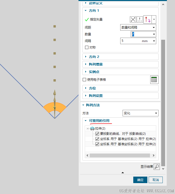

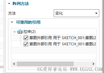

发表于 2026-4-29 08:09:07 | 显示全部楼层

圆形点已经约束好,但是阵列出来的圆形点移位了

你说是怎么约束的,我已经约束好圆心点在原点,但是阵列出来的圆心点不在原点了
