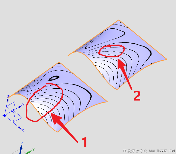

请问,用什么工具,查看曲面的质量,也怎样比较,两个曲面的质量.

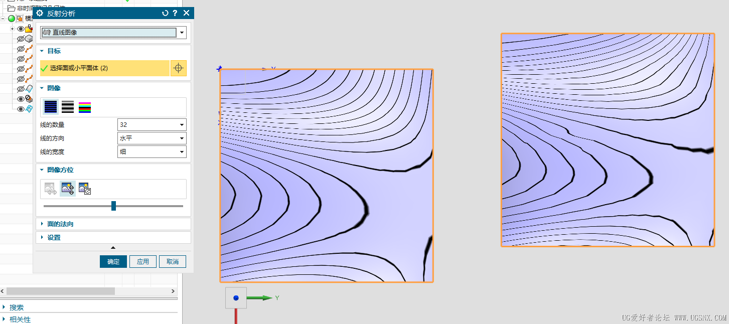

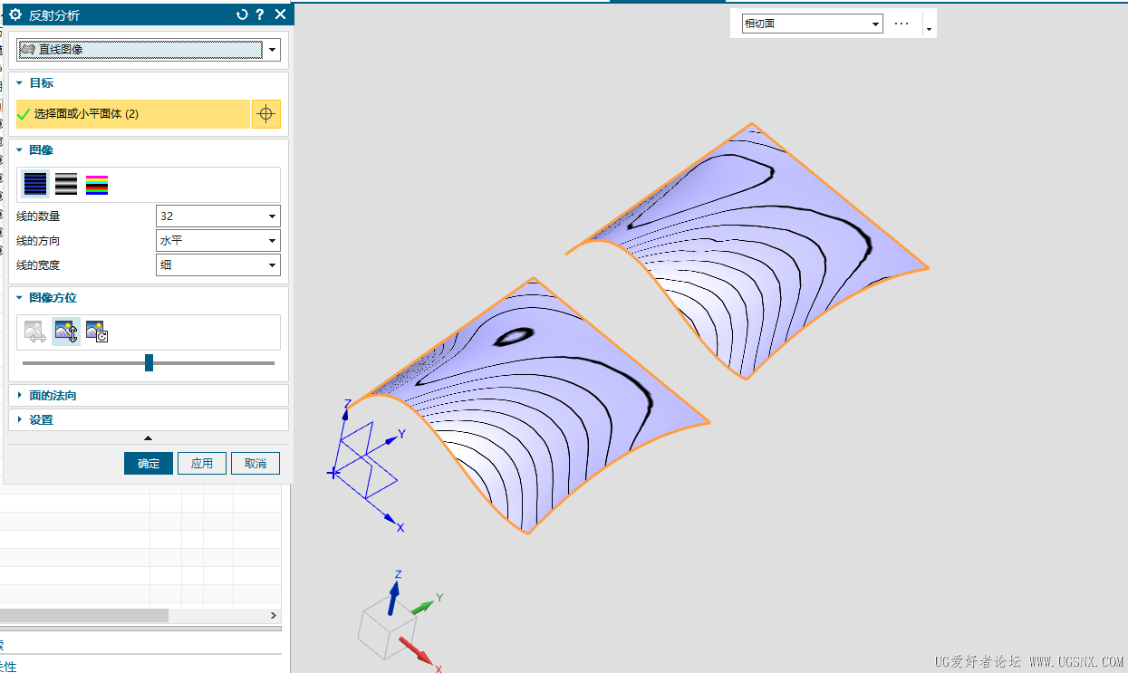

现在图片上的就是查看曲面质量的工具。两个片体曲面质量对比,看斑马线的流畅度,1比2要好,2圈起来的位置有不光顺。

请问,查看曲面质量,有用“数据”评判的吗

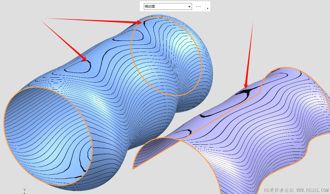

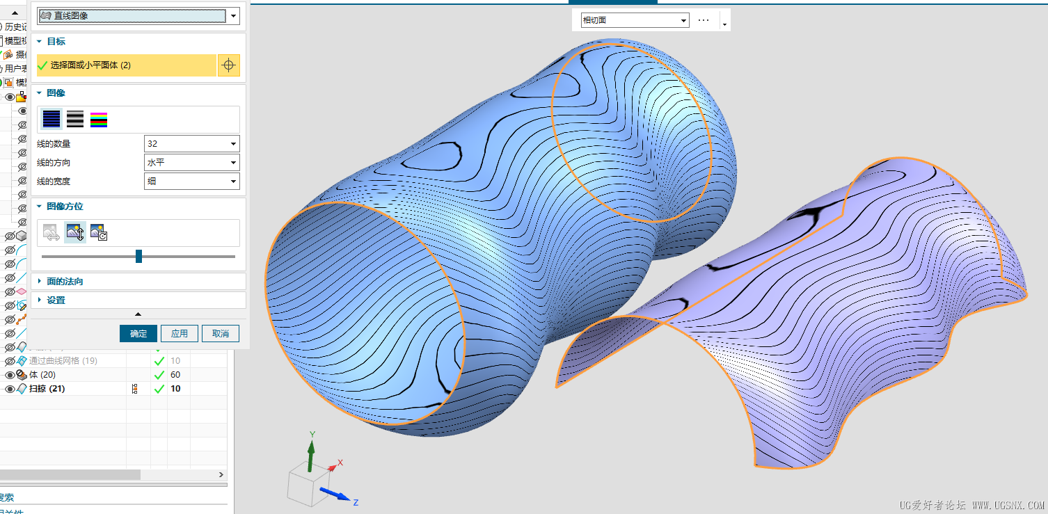

没有数据的。面与面交接的位置,斑马线是连续流畅的还是打折断开来判断。斑马线越流畅,曲面质量就越好。

请问,为什么有粗细不均,它是表示什么呀,

你查看角度不同,斑马线会有不同显示,要翻来覆去各个角度看看斑马线。越流畅越好。在曲面拼接位置,可以抽取面上一条曲线,根据曲率梳,查看G1G2G3连续
