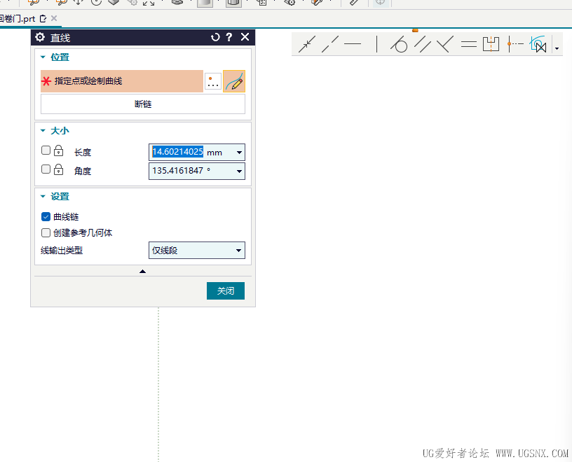

2512草绘启用捕捉点去哪里了,有谁知道
6014
6014
 楼主| 发表于 2026-5-5 08:42:18 | 显示全部楼层
新版在建模环境里有,在草图环境里就没有了

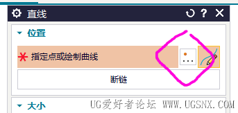

发表于 2026-5-5 09:06:26 | 显示全部楼层
得自己调出来
6014
6014
 楼主| 发表于 2026-5-5 09:46:48 | 显示全部楼层
在哪里调的?求指教

发表于 2026-5-5 12:00:14 | 显示全部楼层
fangwei0000* 发表于 2026-5-5 09:46
在哪里调的?求指教
定制命令里,菜单找

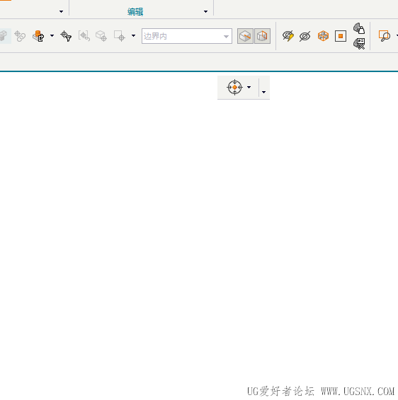

发表于 2026-5-6 15:28:15 | 显示全部楼层
在最下边圆形这个下拉列表里
