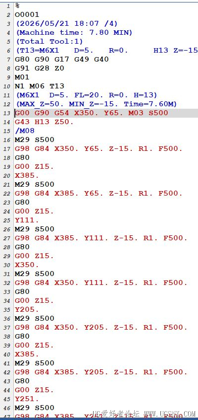

厂里10台加工中心,但不是同期购买的,品牌也不相同,都是发那科系统但版本不同,现在发现不同机床对于M29的识别不同,有的机床在程序里只有M29时也能正常运行,(前面有M3 S),有的机床则必须要M29 S才能运行,没有S会报警,有没有办法在机床里设置一下,让他们统一

需要改参数。把5200#0位设为1   默认刚性攻丝,不加M29也可以。

机床要是改不了,就后处理解决,后处理看有没有统一的格式可以用的,如果没有,就在后处中做个选择,1,是某机,2,是某机...这样处理出来不就可以了。

我也遇到了 多段工单后处理只出来M29不加S 有些机器没问题 有些机器就报警 缺少S值

后处理改成机台通用的格式
