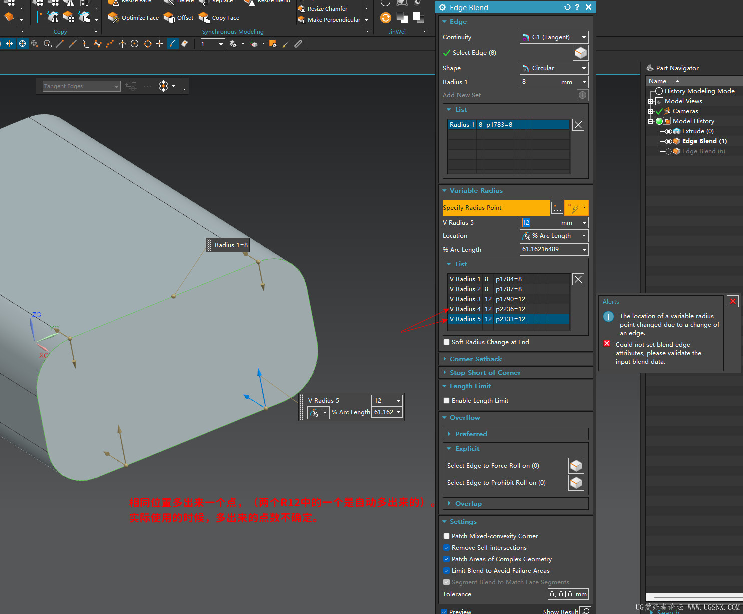

NX2506和NX2512都存在边倒圆(变半径)的Bug,每次更新都会在相同的地方多出变半径点,导致编辑更新失败(删除后更新,下次编辑还是会出来),非常严重的Bug。哪位有正版的NX,给官方反馈一下这个Bug。

我用的是正版的NX2512,一样有这个BUG,还有一个BUG是修改倒圆的时候,有一定的概率出现内存违例,特别是边半径倒圆并且有父项缺失的时候,如果要移除缺失的父项,就有很大概率会出现内存违例的bug

可以给官方反馈这个问题,这个问题在2506,2512,2606都存在,一直没有修复。
