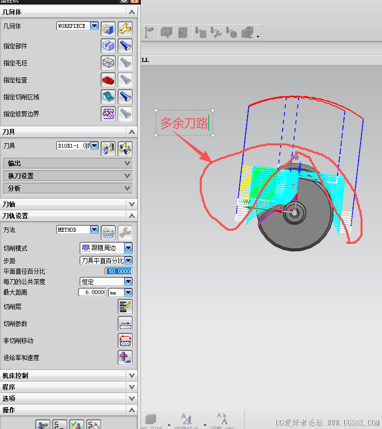

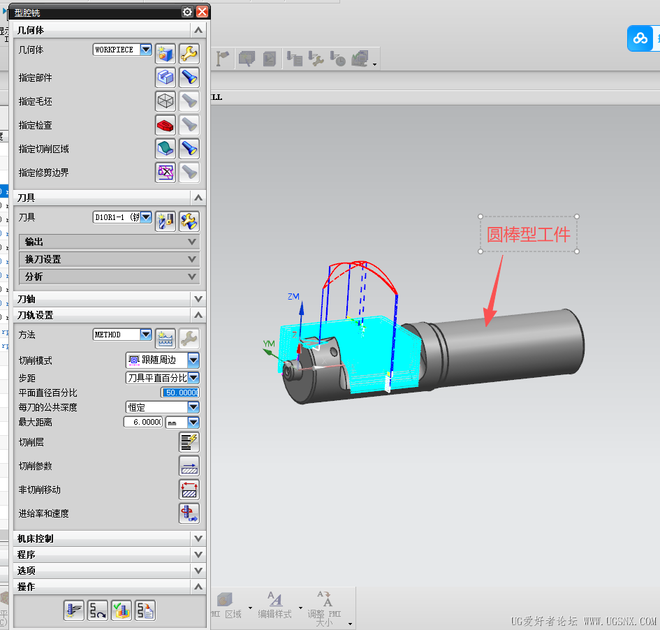

求教,用的是型腔铣,开粗,两边有许多的多余刀路,怎么设置,没有多余的刀路

发表于 2026-6-4 08:38:49 | 显示全部楼层
弄个圆形毛胚指定上去不就可以了

发表于 2026-6-4 08:45:32 | 显示全部楼层
添加一个毛坯

 楼主| 发表于 2026-6-4 12:29:43 | 显示全部楼层
嗯,指定毛坯,谢谢各位

发表于 2026-6-4 18:09:52 | 显示全部楼层
圆柱毛坯

发表于 2026-6-4 19:50:55 | 显示全部楼层
毛坯设置和你零件一样的圆柱
