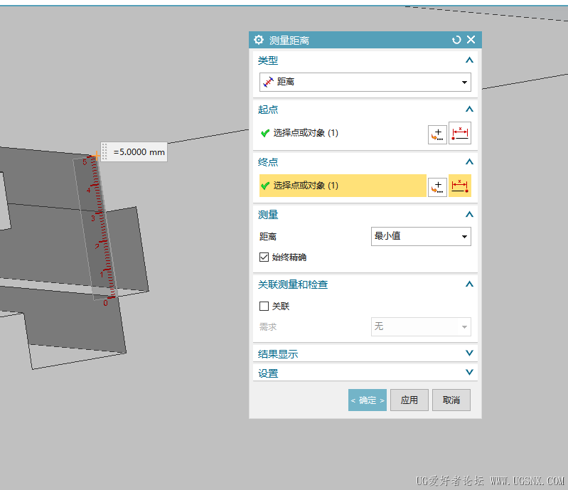

如题 4的t刀铣5的t槽材料45#s   f 吃刀量各多少谢谢刀避让2.5走动态

没有空间侧铣
