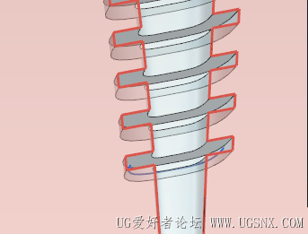

发表于 2025-9-9 09:03:38 | 显示全部楼层 |阅读模式
怎么加工效率高  0.8MM宽 材质 铝

发表于 2025-9-10 09:51:29 | 显示全部楼层
是不是要这个效果 往复铣  用区域轮廓铣 曲面驱动可以

发表于 2025-9-9 14:42:18 | 显示全部楼层
多大啊?确定能铣出来?

发表于 2025-9-9 14:44:43 | 显示全部楼层
0.8mm要0.5的刀具加工

发表于 2025-9-9 14:53:11 | 显示全部楼层
这也铣不到位的,站起来T型刀 搞 还差不多。

发表于 2025-9-9 15:52:21 | 显示全部楼层
定制刀具,没问题的,一刀切,加油!

发表于 2025-9-9 16:32:39 | 显示全部楼层
散件就拿去打火花吧
