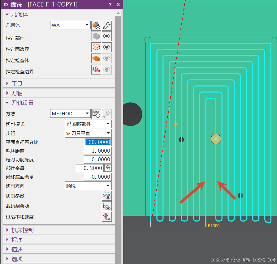

如图面铣设置参数,出来的刀路最中间步距过大。
我用的10MM刀具,测量了一下中间两条刀轨的距离是9.95,这样实际上机加工出来中间会有一道细小的残留线。
改变步距百分比是可以解决这个问题,但是有时候面比较多的情况下,容易疏忽。
这算是NX的BUG吗,中间步距跟我设置的60%明显不符合

发表于 2026-9-6 22:45:53 | 显示全部楼层
你把切削参数里面的光顺关掉就好了

 楼主| 发表于 2026-9-7 08:57:58 | 显示全部楼层
auong 发表于 2026-9-6 22:45
你把切削参数里面的光顺关掉就好了
还是这样的,我是关的拐角半径
关掉拐角半径

发表于 2026-9-7 09:38:24 | 显示全部楼层
步距试一下变量平均值,不行就改小一点多一刀的事..........、

 楼主| 发表于 2026-9-7 10:06:47 | 显示全部楼层
我上面也说了改步距是没问题,但是模板参数相同,不同的面同样的参数中间刀路有宽有窄,面多的情况下容易疏忽。所以问问是不是我哪里设置有问题,能不能避免这种情况。

发表于 2026-9-7 11:15:17 | 显示全部楼层
我也遇到这种问题 好像是BUG  只是没有在论坛上面问

 楼主| 发表于 2026-9-7 11:30:42 | 显示全部楼层
风雨过后2015* 发表于 2026-9-7 10:42
开粗75-80%   精光55-65%
不是百分比多少的问题呢,是同样的百分比,不同的面出来的中间刀路有宽有窄。在面比较多且同时选择光面的情况下,容易看漏。

发表于 2026-9-13 09:46:48 | 显示全部楼层
NXZYF 发表于 2026-9-7 10:06
我上面也说了改步距是没问题,但是模板参数相同,不同的面同样的参数中间刀路有宽有窄,面多的情况下容易 ...
步距里面有个变量平均值好像,你试一下,我也是刚学,不知道对不对
