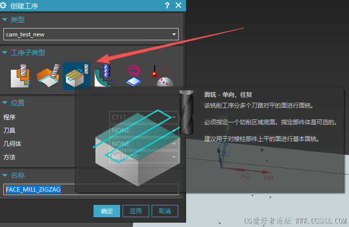

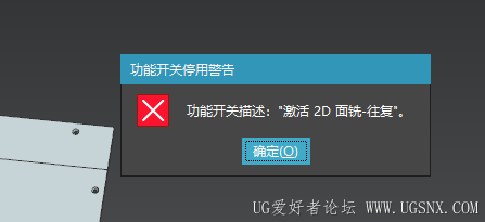

发表于 2026-7-29 13:53:21 | 显示全部楼层 |阅读模式
功能开关停用警告  功能开关描述:“激活2D面铣-往复”。
NX2212里的面铣往复如何使用
NX2212里的面铣往复如何使用
NX2212里的面铣往复如何使用
现在打开会报警
现在打开会报警
现在打开会报警

发表于 2026-7-29 13:59:52 来自手机 | 显示全部楼层
1. 不需要指定部件几何体,必须指定【切削区域底面】(必填,不选直接报警)
2. 切削模式:单向 / 往复 / 单刀路
3. 空间范围:轮廓 / 凸包 / 最小方块;一般选【轮廓】
4. 设置步距、延伸距离,直接生成平面刀路

发表于 2026-7-29 14:00:31 来自手机 | 显示全部楼层
这个功能本身是受许可证feature控制,客户默认设置里面没有开关,不能直接在【用户默认设置】打开,网上很多人误以为改客户默认设置,实际无效。
66
4101
34660
论坛元老
发表于 2026-7-29 14:10:57 | 显示全部楼层
左上角   文件→实用工具→特征开关→上面搜索输入  2D面铣→状态off右键改为On,然后重启NX
