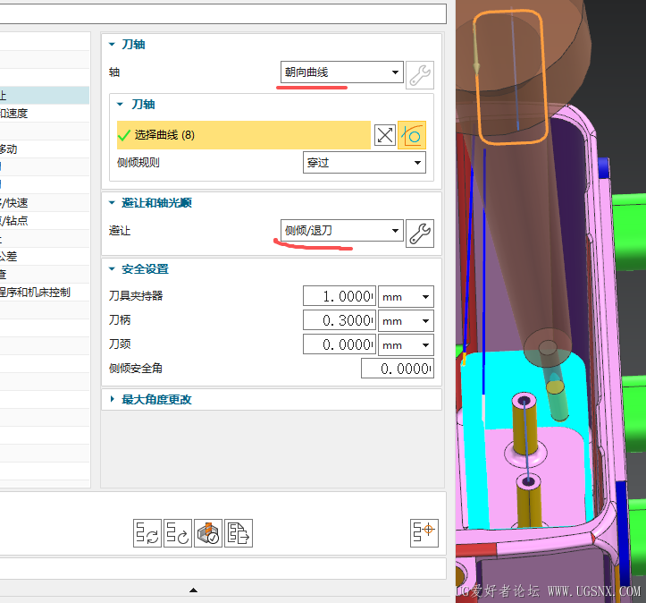

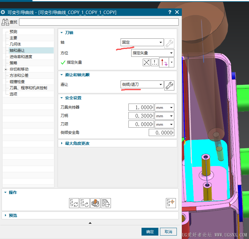

固定轴加侧倾刀轴在新代系统做出来必定过切
改为朝向曲线用全联动就解决了
大家遇到过吗?
朝向曲线
朝向曲线
朝向曲线
固定轴加侧倾
固定轴加侧倾
固定轴加侧倾

你这说的搞不懂,是刀路算出来过切,还是上机后看出来过切?也没见你发产品过切实物图片出来啊,还是说同样的程序,新代系统过切,其他系统没事,你对比过?一般这种是机床系统的参数问题,如果机床端没法调整,那就只能靠软件调整策略来避免

这个是后处理判断的逻辑问题。固定轴加侧倾如果出来的是联动刀路,有的后处理可能会按3+2或3轴的格式处理。

兄弟 我好像碰到和你一模一样的问题了,但是我们单位有2台新代系统 版本有差别 一台加工是好的 另一台过切!你那边现在解决问题了吗
