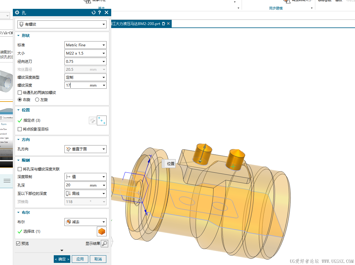

我用的NX2312版本,用孔指令生成螺纹孔的时候,孔的生成方向反了。而且明明布尔指令选择的“减去”,却在反向位置生成了实体。请教一下各位大佬,该怎么解决。

发表于 2026-7-1 11:03:54 | 显示全部楼层
重新选一点看看,会不会是你选到实体里面去了

发表于 2026-7-1 11:18:25 | 显示全部楼层
孔方向,沿矢量

发表于 2026-7-1 12:08:32 | 显示全部楼层
孔矢量不对

发表于 2026-7-1 12:41:09 | 显示全部楼层
矢量箭头反向!

tongpptv 发表于 2026-7-1 14:26
孔方向,沿矢量
双击反向试过了,警告“未能生成孔”

发表于 2026-7-2 10:56:34 | 显示全部楼层
指定点不对,你指定点那里是3 ,实际你只有两个孔,应该是多了一个点,在实体内部导致的,再操作一遍就好了

发表于 2026-7-14 16:37:04 | 显示全部楼层
你选了3个点,实际上只有两个孔,重新选择一下就行了
