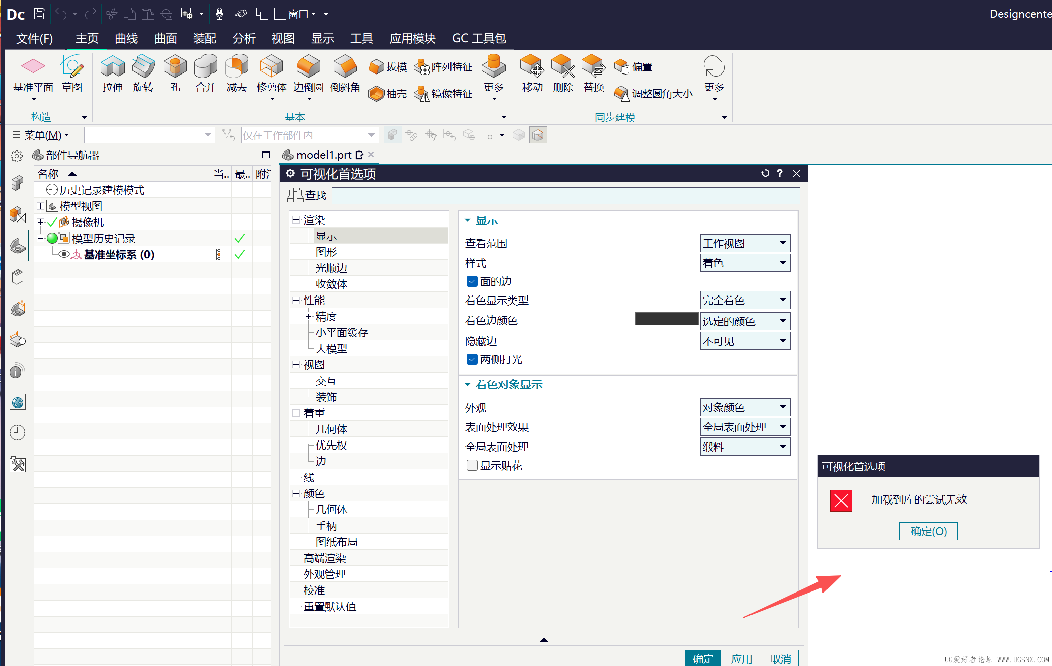

NX2512在首选项—可视化首选项设置,应用或确认,提示加载到库的尝试无效,是什么原因,版本是2512.8100

 楼主| 发表于 2026-7-11 21:24:01 来自手机 | 显示全部楼层
问题终于找到了,必须安装渲染模块,又增加了4G安装容量,2412及以前版本不用安装此模块。

 楼主| 发表于 2026-8-20 15:30:18 | 显示全部楼层
NX2512可视化首选项出问题了 加载到库的尝试无效
NX2512中首选项修改后,点击应用或确定键,出现以下图问题,加载到库的尝试无效,但操作都是完成的,如果安装了渲染模块,就没这个问题。这个是新问题,在NX2412及以前版本没这个问题,估计以后必须安装渲染模块了。

 楼主| 发表于 2026-8-26 16:21:53 | 显示全部楼层
安装时,勾选渲染这个模块。
