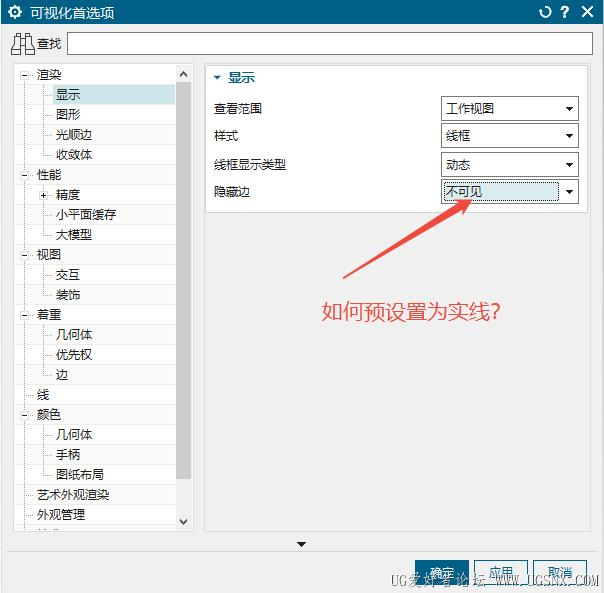

高版本NX新建空白图档,如何将线框模式(不是着色模式),隐藏边设置为实线显示?不用每次都设置一下。
旧版本转用新版本,有些不常用的设置都不知道如何设置。被这个问题困扰许久了,哪位大神指点一下,谢谢!

发表于 2026-8-10 09:00:11 | 显示全部楼层
这个需求是制图环境还是建模环境需要。

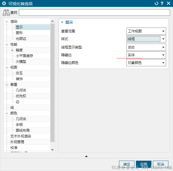

发表于 2026-8-10 09:01:36 | 显示全部楼层
1.png 建模环境改这个模板就行

 楼主| 发表于 2026-8-10 09:30:49 | 显示全部楼层
白色治愈之风 发表于 2026-8-10 09:01
建模环境改这个模板就行
设置过这个模板,不管用。不知道是不是设置不对。找到D:\Program Files\Siemens\NX2406\UGII\templates\model-plain-1-mm-template.prt 。在线框模式下进入首选项--可视化--显示--隐藏边-改为实线。看一下是不是这样设置。目前我这样设置不行。
还有个问题没说明白,我是要在线框模式(不是着色模式),隐藏边设置为实线显示。

发表于 2026-8-10 09:42:42 | 显示全部楼层
试过了,没有问题。你看看是不是模板的位置不对,选错了模板

 楼主| 发表于 2026-8-10 09:47:07 | 显示全部楼层
白色治愈之风 发表于 2026-8-10 09:34
我试一下,就是要求在线框模式下显示实线。是线框模式,不是面分析模式吧 ...
嗯,是线框模式下。我试过,无论新建空白页还是直接打开STP格式的3D,线框模式下都不能显示实线(这个效果就是线框模式下看得到内部的东西)

发表于 2026-8-10 09:51:38 | 显示全部楼层
11.png 模板打开这里设置成实体

 楼主| 发表于 2026-8-10 10:17:20 | 显示全部楼层
白色治愈之风 发表于 2026-8-10 09:51
模板打开这里设置成实体
NX2406已没这个文件夹,但这个模板还是有的,许多设置我也是在这个模板图档设置,按道理不会错。NX2406后面的版本线框模式下隐藏边选择里面实体改成了实线。
