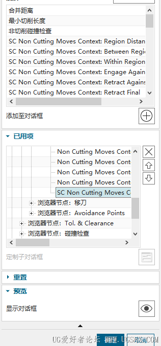

好像是这个

发表于 2025-10-17 15:22:24 | 显示全部楼层
是不是要在定制里面调出来

发表于 2025-10-17 15:36:30 | 显示全部楼层
没有老的模板吗  找个带面铣的 就有你想要的了

 楼主| 发表于 2025-10-17 16:46:11 | 显示全部楼层
2724002747 发表于 2025-10-17 14:21
直接平面铣啊,不要纠结,纠结这时间机器都跑完了
我想做个2506的模板

 楼主| 发表于 2025-10-17 16:55:57 | 显示全部楼层
不对呢   我这几个都试完了

 楼主| 发表于 2025-10-17 16:56:50 | 显示全部楼层
俗人一只 发表于 2025-10-17 15:22
是不是要在定制里面调出来
试过了 不行呢
