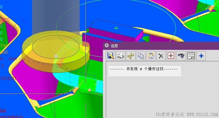

蓝线移动登高过切不出来,UG靠谱么,小概率事件

发图才晓得

参数设置看看

先检测部件和检查体,然后看看碰撞检测是不是打开了。

过切检查试试

看一下非切削移动-更多-碰撞检查
这里打勾了吗
