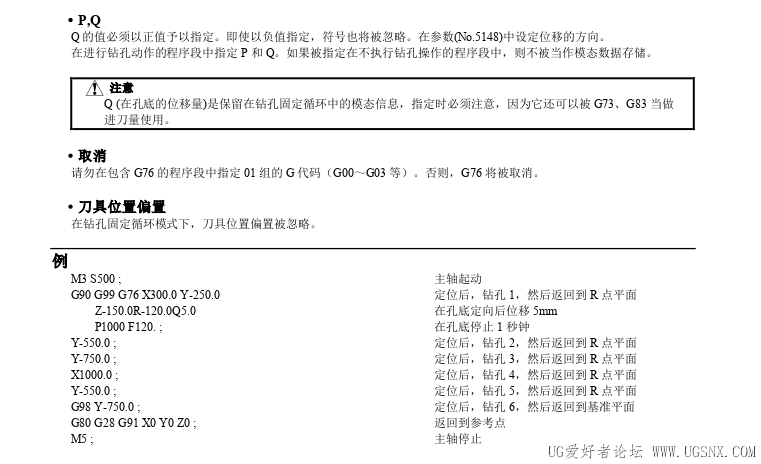

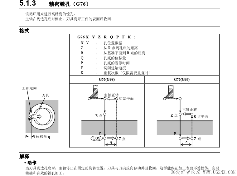

这个后处理G76本来不带Q的,看视频后自己加了上去,现在有个问题,每次换到镗刀后,需要增加M19定位吗?
如果需要,能麻烦会的大哥帮我修改一下吗,在此先感谢大哥们了。

发表于 2026-8-22 15:53:04 | 显示全部楼层
不需要,M19只在自己装刀调试时记住刀尖朝向,防止装刀时刀尖反向造成横向移动退刀划伤。
G76精镗孔指令不需要额外加M19,循环指令内部就有在孔底横向移动后退刀
欲买桂花同载酒,终不似,少年游

 楼主| 发表于 2026-8-22 17:08:49 | 显示全部楼层
G76精镗孔指令不 ...
我有个疑问,我怎么知道这个镗刀镗完了之后刀尖在那一边呢?

发表于 2026-8-22 17:40:18 | 显示全部楼层
调试的时候M19定位一下
欲买桂花同载酒,终不似,少年游

 楼主| 发表于 2026-8-24 08:56:10 | 显示全部楼层
我说的是镗完后刀具的方向
