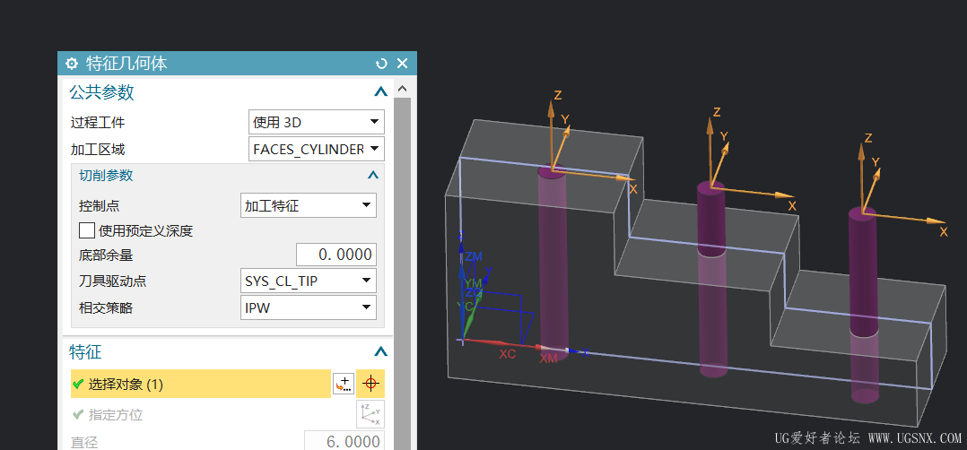

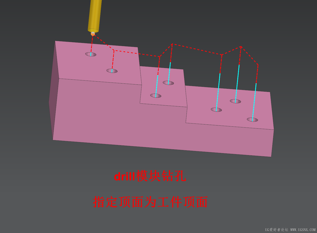

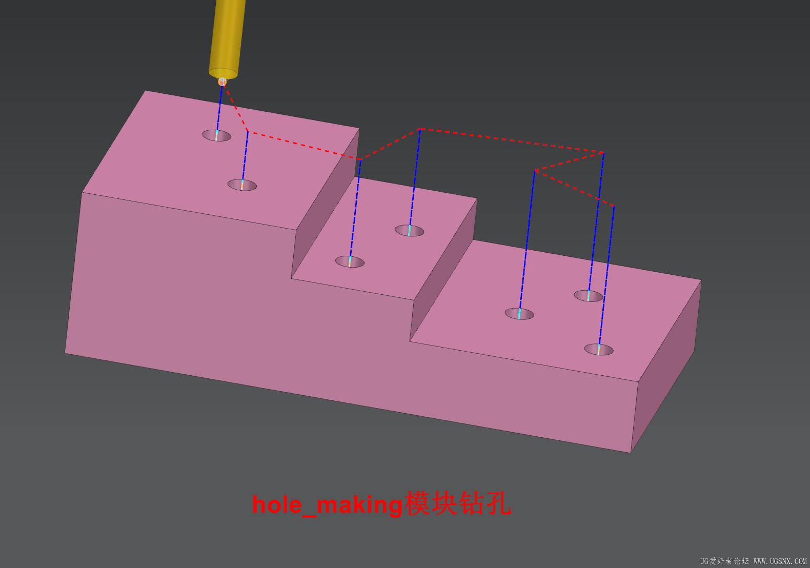

如图,hole_making 钻孔如何设置才能使所有孔都从工件最高面开始往下钻,就drill钻孔指定顶面一样, 谢谢!

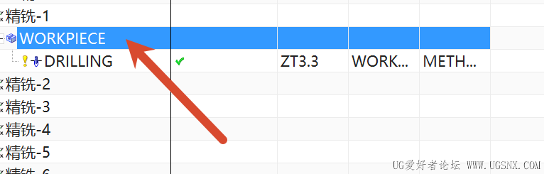

发表于 2026-8-22 15:11:06 | 显示全部楼层
创建一个加工部件

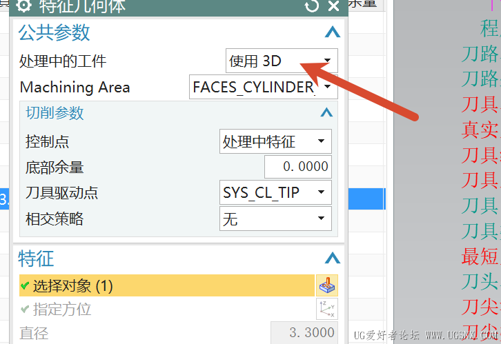

发表于 2026-8-22 15:22:55 | 显示全部楼层
过程工件使用3D,这些台阶不能先加工,钻好孔再加工台阶。

发表于 2026-8-22 17:10:41 | 显示全部楼层
用drill模块不好吗?干嘛用hole_making?

发表于 2026-8-22 18:52:23 | 显示全部楼层
不想做假体,不想用drill,就只能选单个孔,然后顶偏置,不知道特征钻孔的ropto偏置为什么不起作用。。
