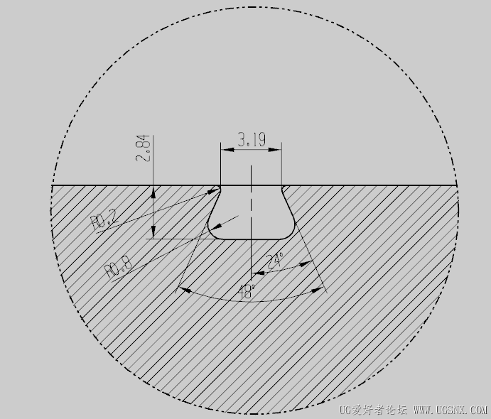

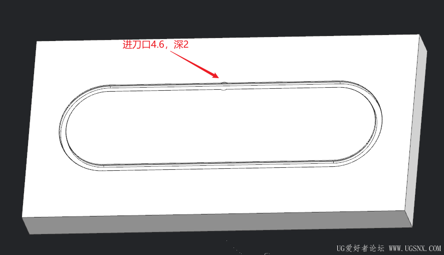

请教大佬,我对刮削基本没有概念,网上资源也很少,想知道模型中的燕尾槽如何用刮削加工,刀具应该怎么设计,程序该怎么去编,附件内有模型

定制成型刀,一刀过

用T型刀带R角的,也可以做的,用曲面驱动,各有方法吧

先拿小刀把大量去掉,再用定制刀高转速低进给从轮廓中心走一刀!或者是小点的刀给刀补走轮廓

先开粗,再拿成型刀一刀过
